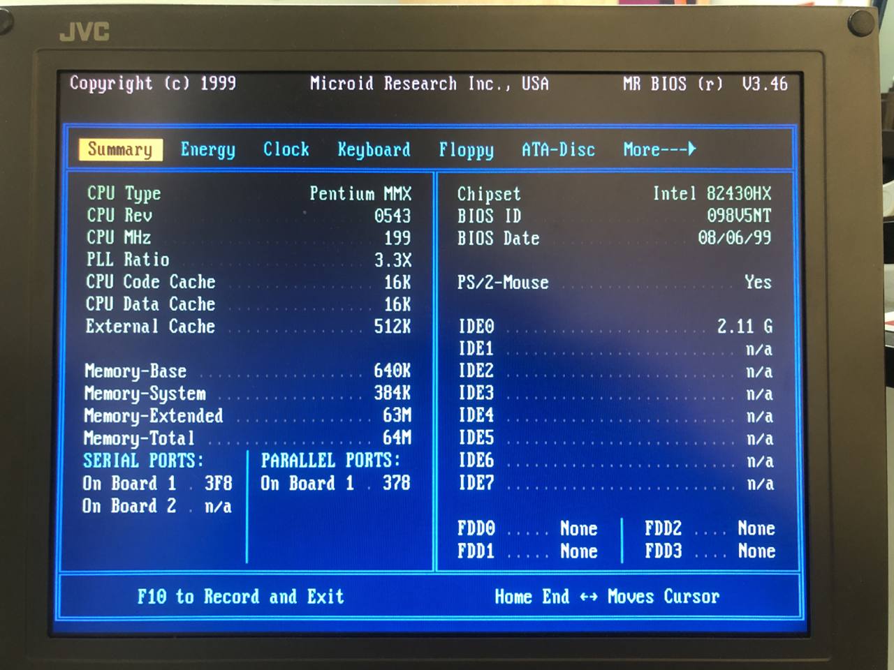

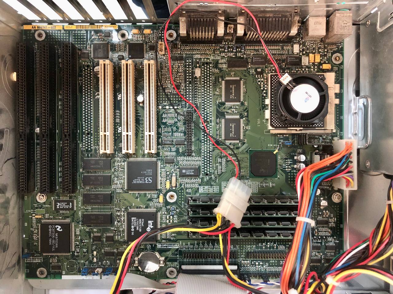

Обновка! Intel TX430HX Tucson в полном варианте)))
Re: Показуєм свої апарати
Интересно...
А что за слот нераспаянный под процом? Случайно не под доп.кеш?
Он, под Coast модуль.
Обычно его распаивали на плате, где стояло 256К кэша, а при 512К он уже не нужен.
Меня больше заинтересовал звуковой чип от ямахи, а над ним чип похожего размера это что?
radical писав: ↑14 жовтня 2022, 18:03 Он, под Coast модуль.
Второй чип - тоже Yamaha midi wavetable.

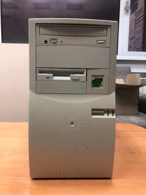

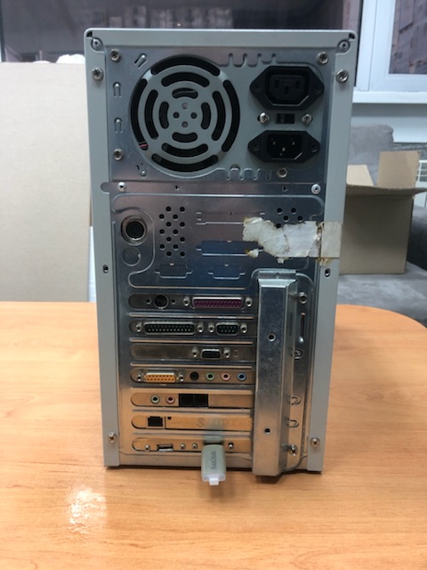

Я уже кое-кому хвастался машинкой с полным комплектом бумаг из 2000 года. Сегодня дошли руки привести ее в порядок.
Конфиг: AMD K6-2+ 450MHz, ASKA Via MVP3, 32Mb DIMM PC100, 8.4Mb Maxtor IDE, 48x Samsung CDROM IDE, SIS6326 8Mb AGP, Aztech 3328 PCI sound, Motorola SM56 PCI modem, Realtek 8139 network. AT корпус, клавиатура и COM-мышь.
Позабавило наличие L3-кеша (непривычно для х86 процессора тех годов).
Отжался с чисткой системника, установкой более-менее грамотно плат по слотам и кабелей внутри… просто в удовольствие. Поставил родную Win98, дровишки и прочие обновки для поддержки USB.
Машинка радует оригинальным сохраном и не совсем тривиальными видео, звуком и процом. Есть еще куда приложить руки: лоток сидюка плохо выезжает (диски читает хорошо), один USB-порт не работает так-как перепутаны сигналы Data+ и Data-.
Завтра запишу пару-тройку игруль - глянуть на работу родной видюхи в 3D и послушать довольно приличный Opl3 звук… и забарыжу))) Не мой интерес такая платформа к сожалению, а количество полок для хранения - не резиновое(((
