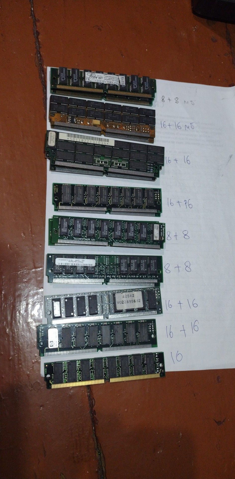

Есть у меня вот такой модуль памяти, чипы расположены в двух рядах. Если бы был один ряд, то было бы понятно. А почему они в двух и какой объём в итоге, 512кб? Пробовал когда-то пару таких запустить на 386sx материнке с 4 разъёмами памяти, не работают. Нагуглить ничего толком не смог. Может это память от какой-то альтернативной архитектуры? У кого какие мысли? :)
Re: Помогите опознать странный "двухэтажный" модуль памяти SIMM 30pin
Возможно тот же трюк, что и с видяхами на 6 чипов памяти. Соединили частично бракованые чипы.
проаналізувати скільки адресних ліній використовується. на 256кб модулях A9-A11 незадієні.
30pin simm має лише по одній CAS та RAS, тому стандартні модулі бувають лише однобанкові, кратні 4.
Зустрічав двобанковий 512кб модулі в яких одна з незадіяних адресних ліній A11 використовувалася як другий RAS, але вони працюють лише на тих материнках де туди заведена RAS від чіпсету.

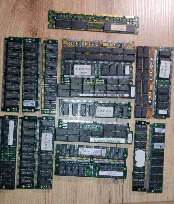

Попалась и мне кучка ОЗУ, ЖДУ ПОСЫЛКУ, среди них есть 4 интересных модуля симм, микрухи этажами, серверная? на обычном пк должны работать? :?:
такие временами попадаются. не думаю что серверные, просто так спроектировали. работаю как и все другие.

На двух желтых модулях видно даж стабилизатор есть, по крайней мере корпус похож. После обеда должен посылку получить со всем эжтим добром
два помаранчеві зі стабами схоже не з PC.
Були старі сервера HP 9000 серії та деякі digital alpha, sun sparcstation 90х років які використовували подібні модулі.
Їх розпіновка відрізняється від звичайних і визиває коротке замкнення і не запуск блока живлення при установці в звичайну 5v материнку.
на super socket7 материнках де є simm+dimm такі краще не перевіряти - може згоріти стабілізатор 3v3 материнки.
Ці модулі мають parity і ймовірно об'єм 16мб.
Повідомлень: 42
Посилку отримав, всi модулi виявились живi, були парами, лише один модуль без пари, всi тестувались на мамцi яка прийшла в мегалотi з цими планками, вудою, вiнтом..
