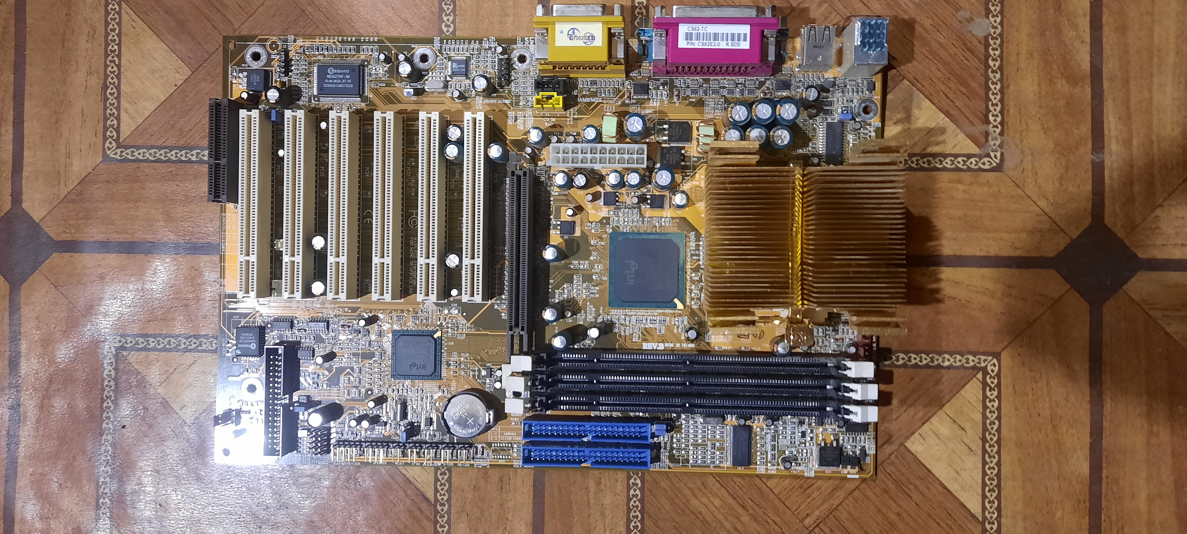

На определение название и повозможности цену
Повідомлень: 379
Re: На определение название и повозможности цену

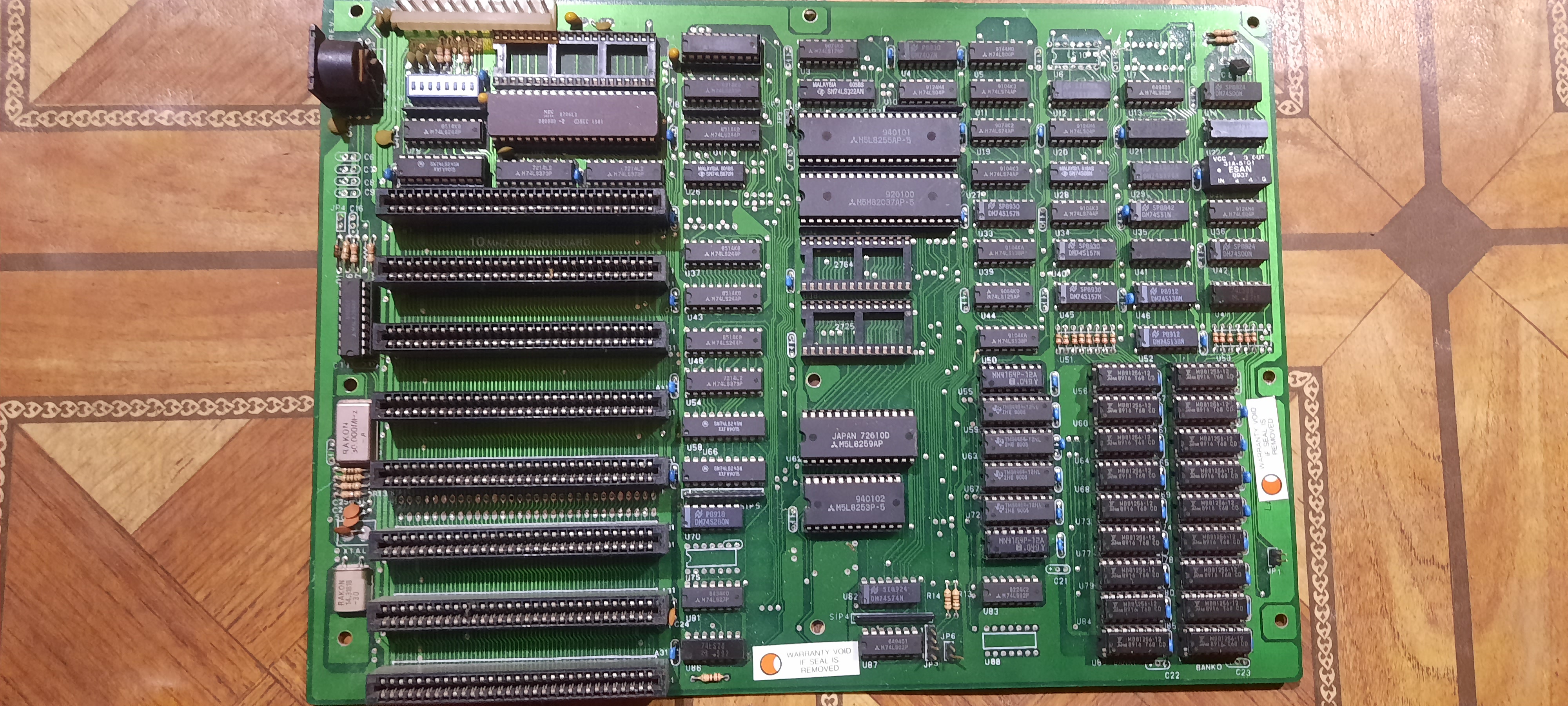

На першій вже пологовий буденок наче. На другій сліди розпайки. Хоча проц непоганий.
Сфоткайте проц не першій материнці, може там щось пристойне.

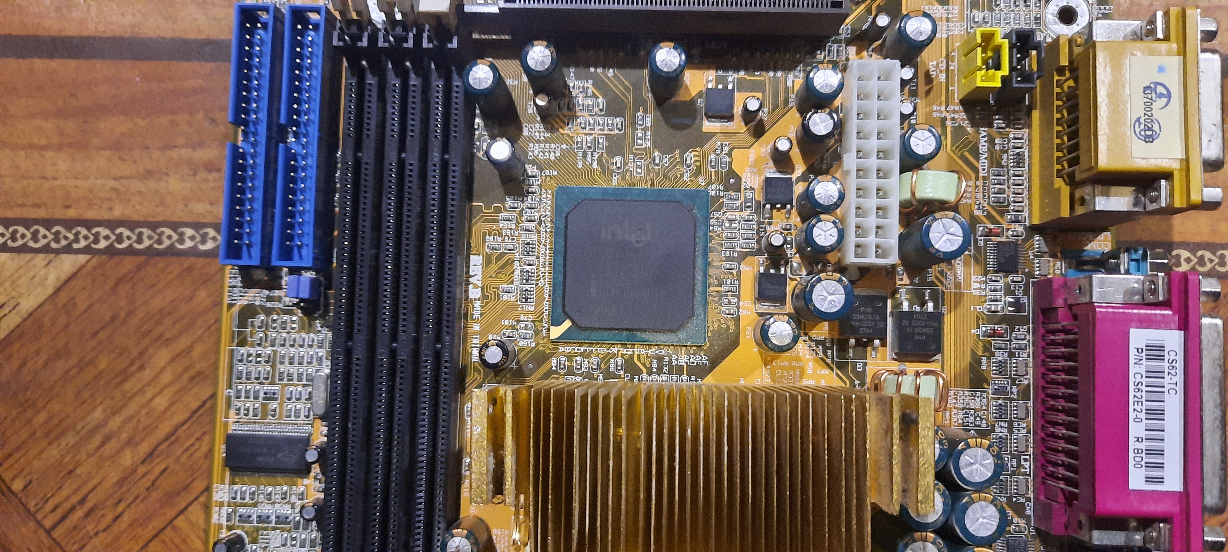

ШахтерКривойРог писав: 11 лютого 2026, 19:09 Зображення
Це чипсет, а проц це той що під великим радіатором.
Перша мамка - DFI CS62-TC
Друга - якась Turbo XT клон з процом NEC V20 (не те щоб дуже рідкісний), ціна залежить від працездатності, ну наприклад 1500-2000 грн, проц такий на віоліті продався нещодавно за 500 грн

А хіба на на Turbo XT не випаяні конденсатори і кілька мікрух?
Повідомлень: 120
BreakPoint писав: 12 лютого 2026, 14:30 А хіба на на Turbo XT не випаяні конденсатори і кілька мікрух?
А дійсно, ну я настільки не придивлявся, немає десь 4-х мікрух логіки та пам'яті, хоча воно не дуже дефіцит. І частина фільтруючих танталів випаяна. І ще немає біоса як завжди, дивно, що проц не витягли. Це все вирішується, але сильно знижує ціну.
Ось так приблизно воно має бути https://theretroweb.com/motherboards/s/ ... urbo-board це більш брендова ну таких плат дуже багато схожих штампували
