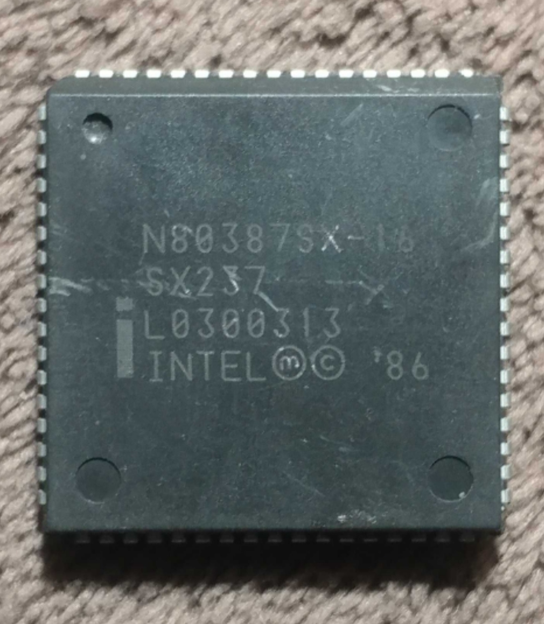

v0f41k писав: 29 січня 2023, 15:19 сопроцесор звичайний 387, або 4с87
А тицьніть будь ласка картинкою. Бо 387 та 487 мені нічого не каже. Там ноги мають бути голками чи по краях загнуті якої краще фірми cyrix, amd, iit???
Re: Підкажіть шукаю корпус під ibm ps/2 model 56 type 9556
А такий норм? N80387SX-16 SX237
