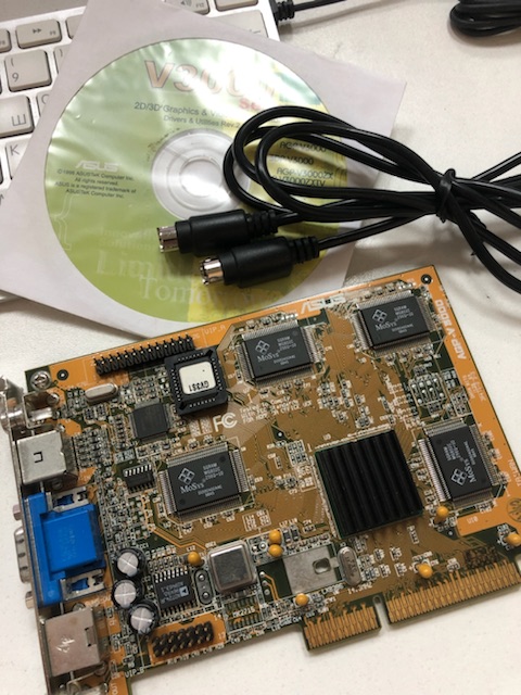

Тем временем нашел замену видюхе на более аутентичную Asus V3000 tv-in/tv-out и ТВ/ФМ тюнер ей в пару.
Babasha писав: 23 січня 2023, 17:45 Тем временем нашел замену видюхе на более аутентичную Asus V3000 tv-in/tv-out и ТВ/ФМ тюнер ей в пару.
Годнота
