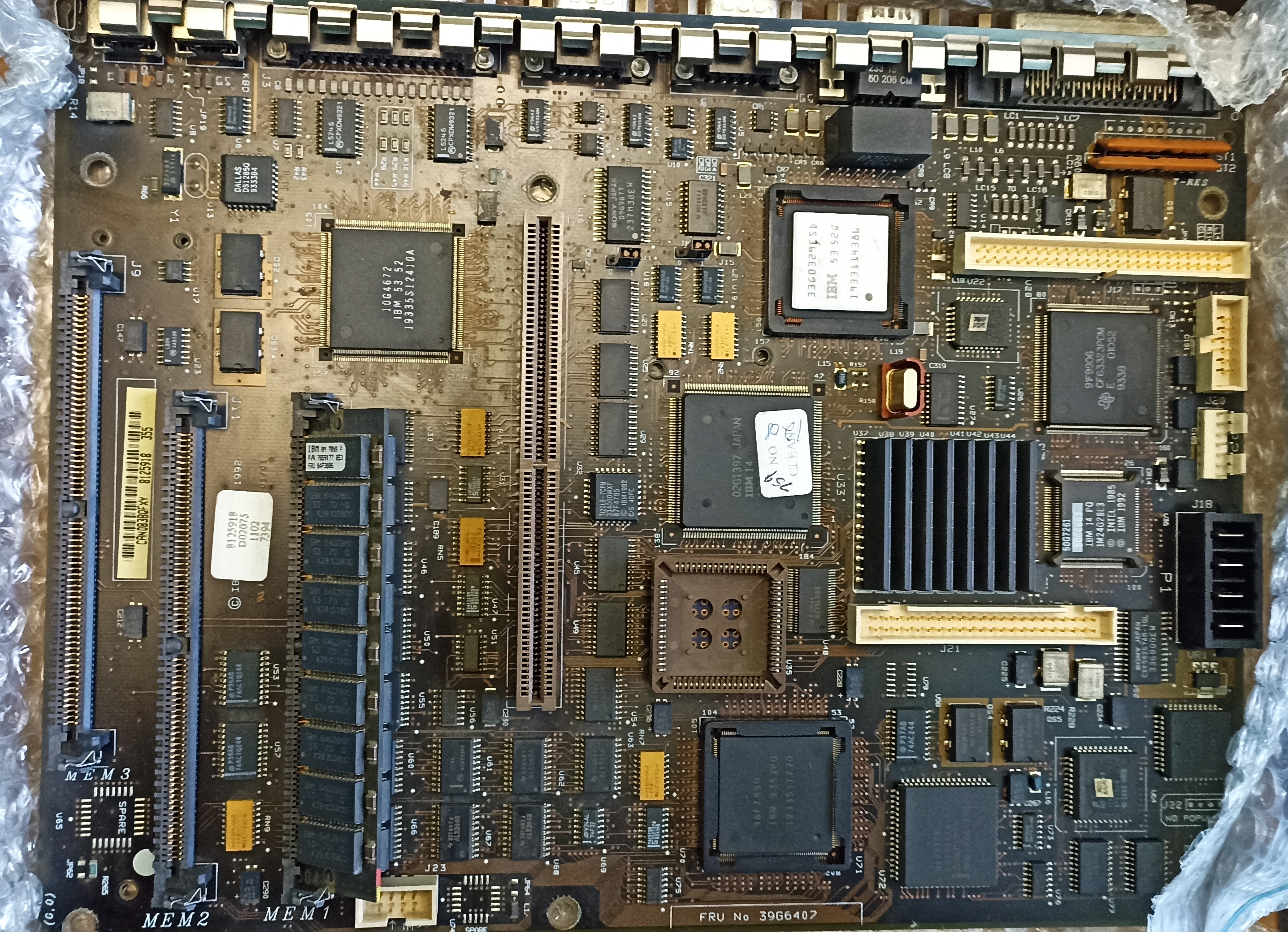

покажи фото материнки та ялинки, деякі з IBM стають в LPX корпус.

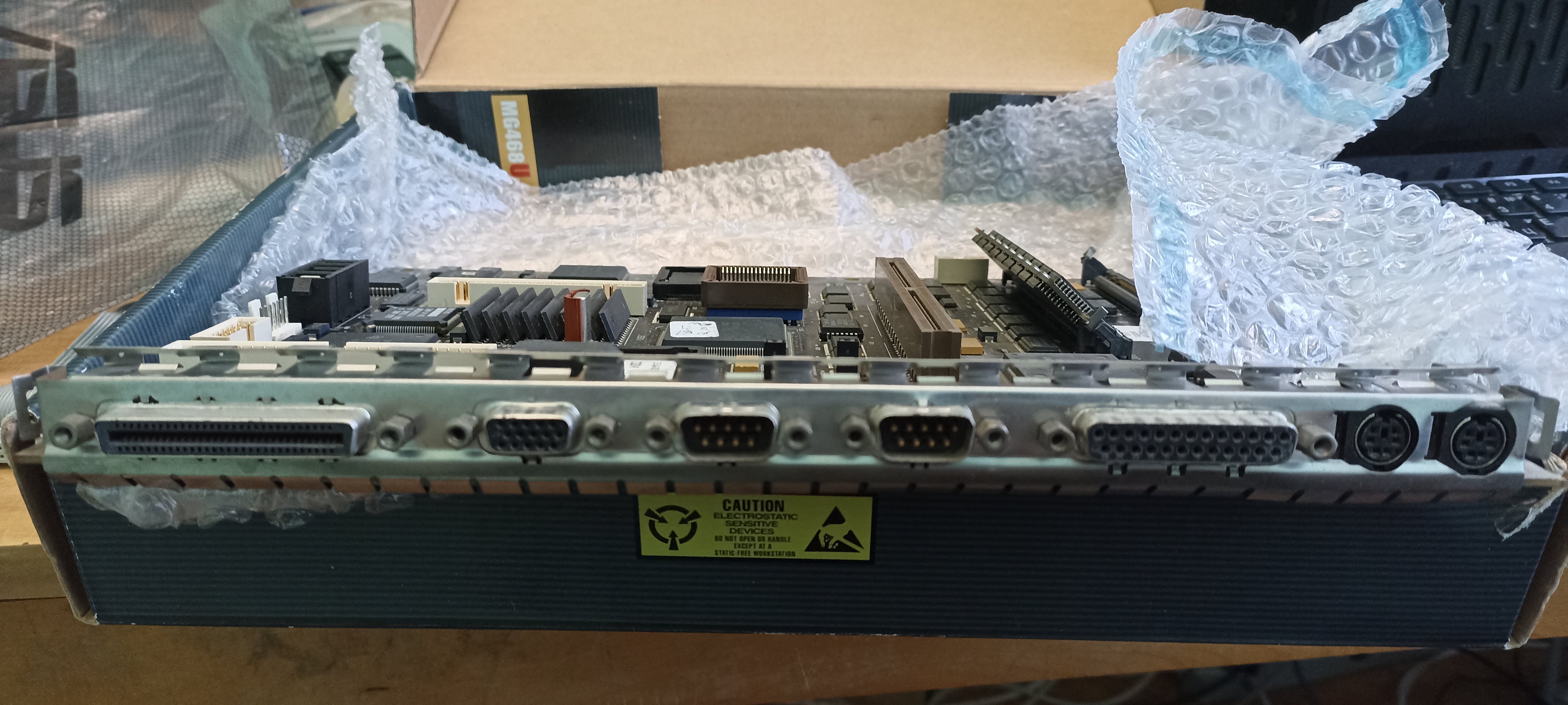

Вот...
Re: Підкажіть шукаю корпус під ibm ps/2 model 56 type 9556
Хто ще підкаже??? Що на ній можна ще зробити в апгрейд по максимуму??? Бачу ще два порожні роз'єми для пам'яті і місце під мат.проц??? Підкажіть будь ласка бо не знайомий з таким старим залізом.

Эхехехе… память с IBM FRU и на ОЛХ попадается, как и сопры… а вот все остальное там глубоко свое. Чтобы отремонтировать какой-нибудь PS/2 - нужно разобрать другой PS/2. Оно ж еще и с шиной MCA.

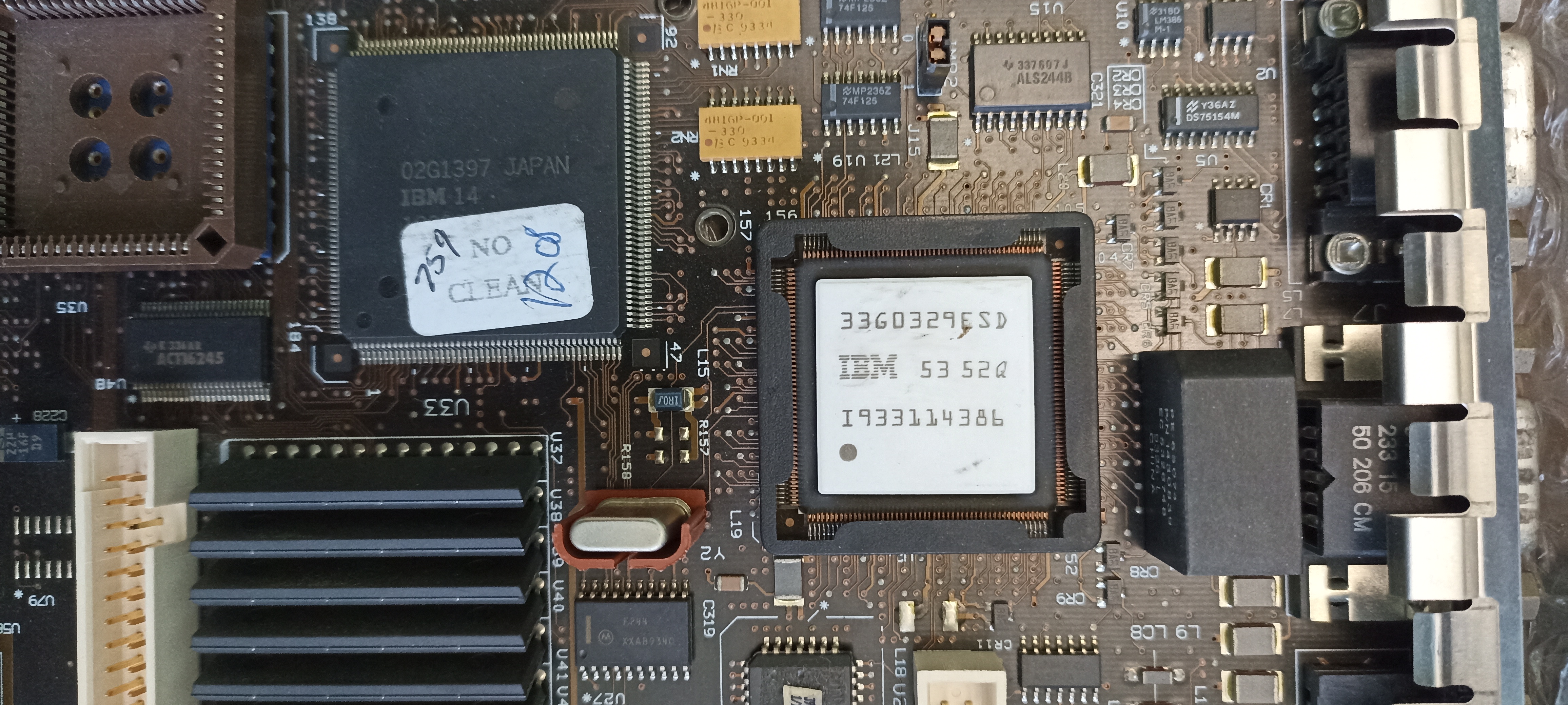

Платка робоча і пам'ять робоча та навіть знайшов диск ibm на 200 Мб, але немає шлейфа, а якщо говоримо за со-процесор то який він має бути? Чи підходить будь який на 33? Має бути співпадіння по частотах?

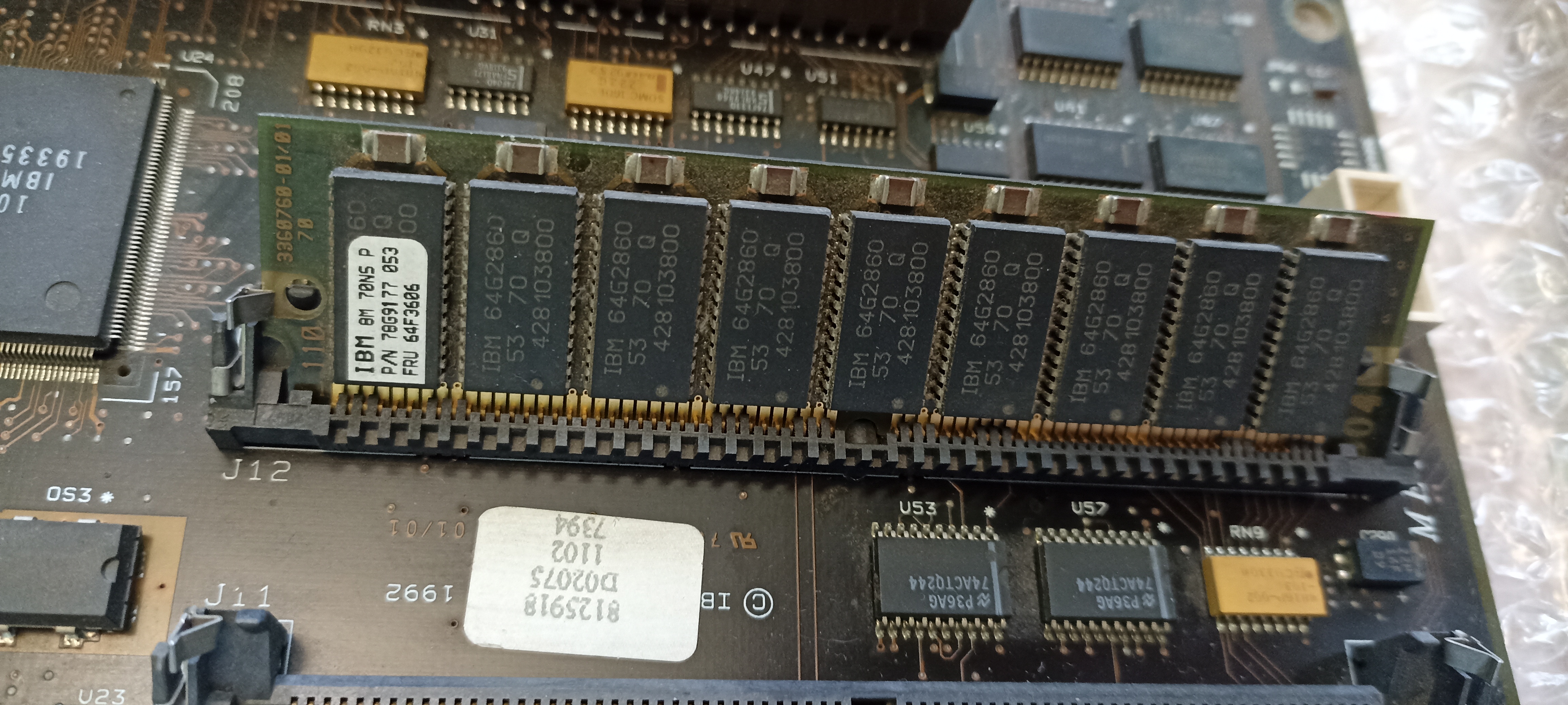

Читаю мануіл пише максимум 16 мб пам'яті , але залишається один вільний роз'єм...чи може бути так як на 370 сокеті що пише 512 а розуміє і приймає 768 або 1 ГБ.??? Чи там строга прив'язка по об'ємах і парності платок, я так розумію може бути тільки 8+8 або 4+4+4??? Комбінація 4+4+8 теж не прокатить?

Ялинка на 3 pci слота вверх разом з батарейкою ( не дуже велика ) як на мене.
