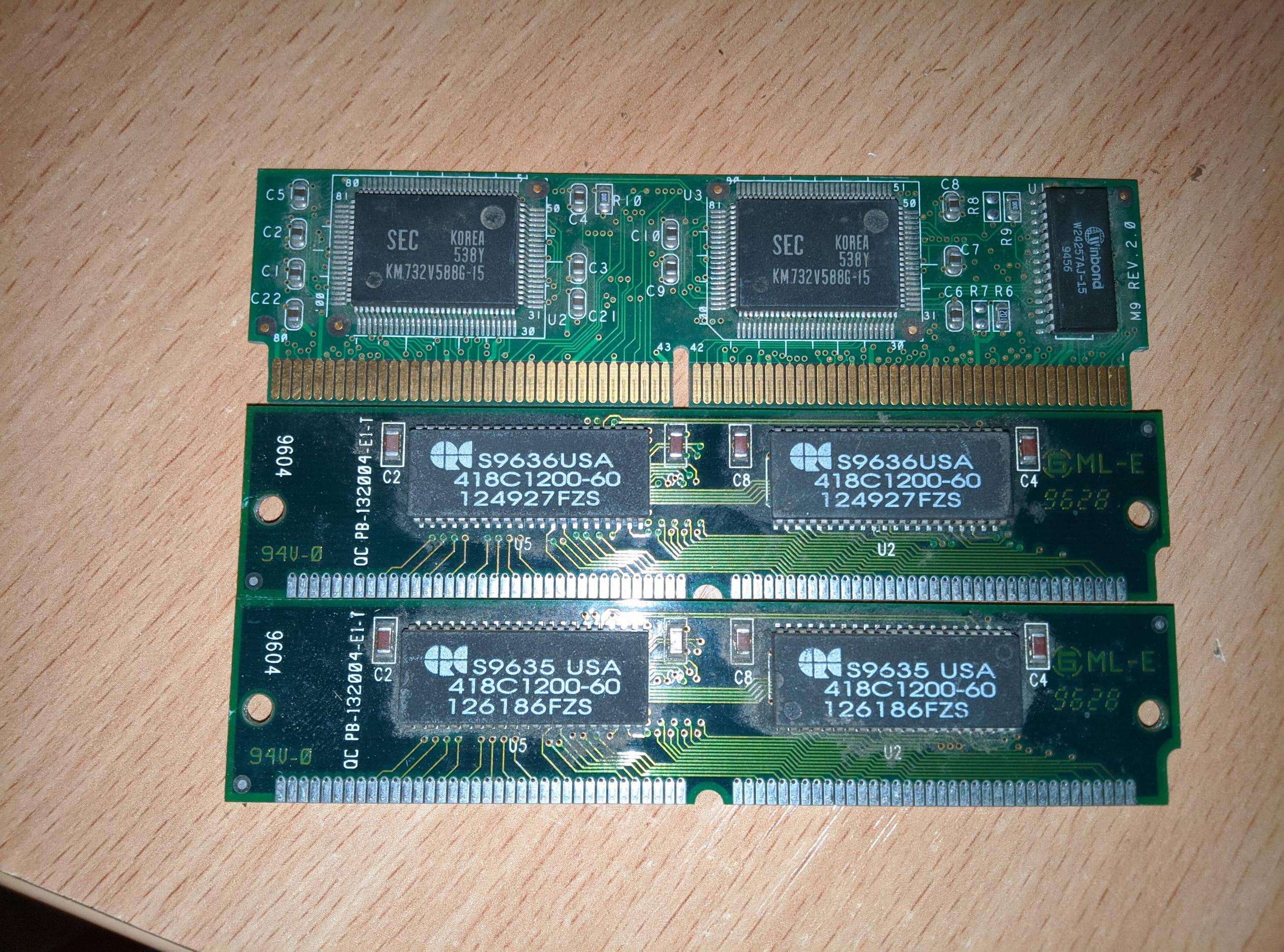

Можно фото? Очень может быть, что TAGа который на борту, только на 256КБ хватает. И надо в кроватку еще одну микруху доставлять.
Re: Socket 7 cache memory
плата
https://theretroweb.com/motherboards/s/a-trend-atc-2000
второе снизу изображение, с 256К onboard, разъем coast, напаянный tag и пустая кроватка под внешний
J1 снимал, при этом выключается впаянный tag
В мануале так написано:
Код: Виділити все
For upgrading your Sync. SRAM from 256KB to 512KB by using COAST
Module, you should plug-in the KIT-256 module, then set JP1 to “open”
( disable the original TAG on board).
При установке coast встроенный в плату кэш отключается вне зависимости от того, установлен или снят этот джампер.
Без модуля снятие этого джампера отключает встроенный кэш.
