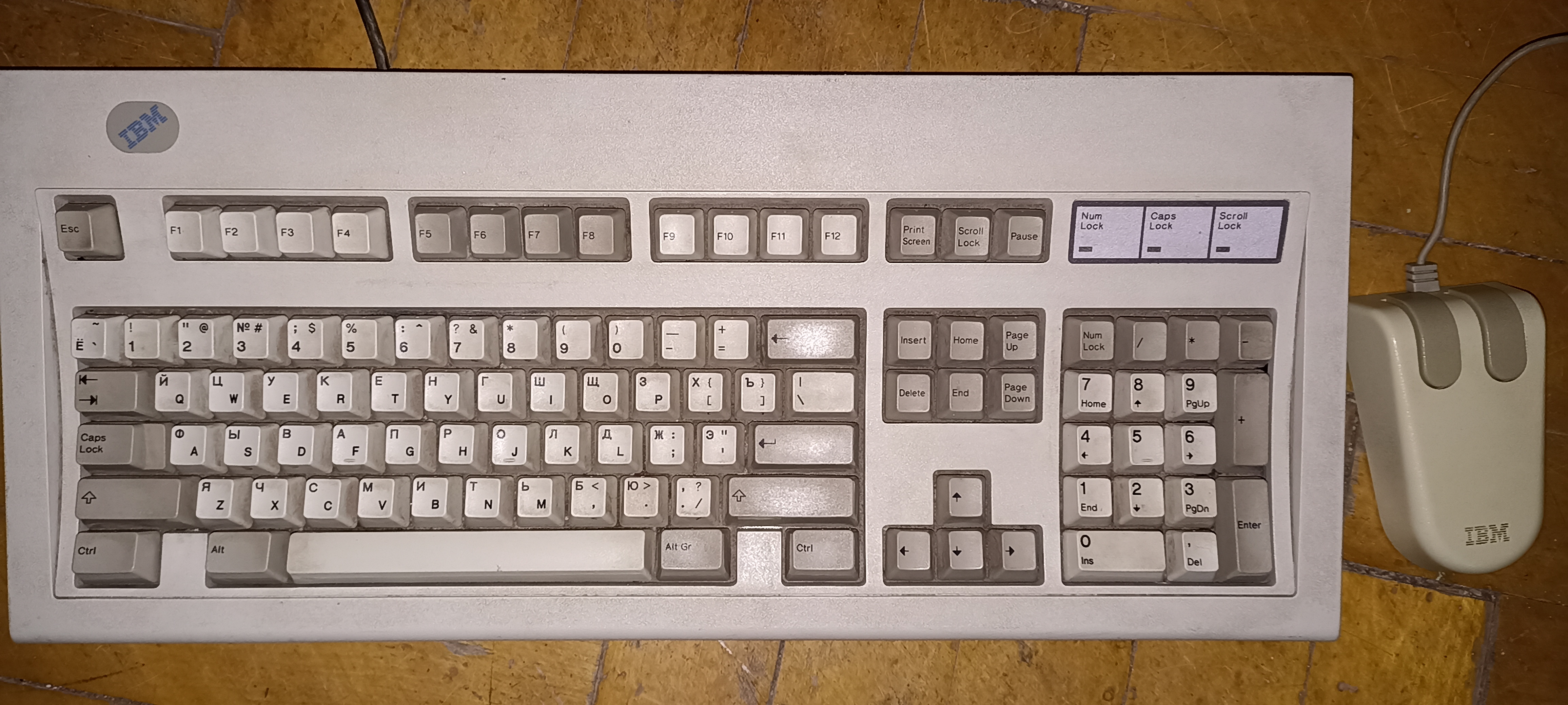

Ps-ка потрошки починає збиратися, на цей раз була заміна відрізано шнура din-5 на звичайний ps/2, комплект стає повніший
