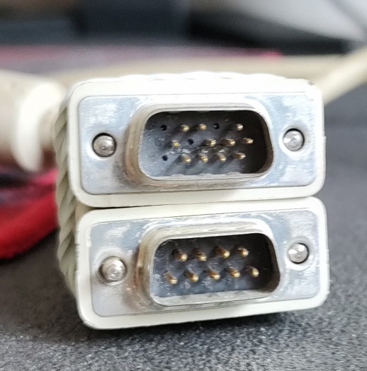

Попався отакий кабель. З одного боку EGA, з іншого VGA але без декількох пінів.
Це щоб EGA карти до VGA моніторів підключати? Але ж у EGA цивровий сигнал, а у VGA - аналог.
Що воно таке? А якщо таким кабелем EGA відяху до LCD монітора підключити?

Швидше за все для відеосигналу, так, тим більше, що відсутні піни саме ті, що не використовуються в VGA. Підключити можна спробувати, але краще попередньо продзвонити.
І не до будь-якого монітора, а лише до того, що підтримує http://15khz.wikidot.com/
https://www.youtube.com/watch?v=_vh_SnveZVY
Але й там є нюанси щодо синхри та полярності про які я вже не пам'ятаю, коротше зі звичайною EGA-картою не запрацює

Існують монітори та відяхи які підтримкють обидва стандарта, з перемикачами чи перемичками ega/vga. Для них і призначені.

v0f41k писав: ↑11 липня 2023, 08:51 Існують монітори та відяхи які підтримкють обидва стандарта, з перемикачами чи перемичками ega/vga. Для них і призначені.
Відяхи - так, багато таких було, але вони всі з двома виходами начебто, 9pin та 15pin - ATI 18800, Gemini VC-004, CL-GD520/620, Tseng ET3000AX, і т.д. І кожен вихід працює за своїм стандартом, щоби випадково не спалили монітори.
От моніторів таких наживо не бачив, але за стандартами там теж має бути два входи. Ну, тобто взяли пізній EGA/S.EGA і додали ще мультисинк і перемикач, але полінувалися впхнути 2й роз'єм? А є приклад такої моделі або хоча б фото?

я бачив такі монітори. роз'єм один, перемикач який вимикає цифрову частину перед відеопідсилювачами. У мене EIZO такий є, на передній панелі перемикач режимів, вміє бути хоч кольоровим, хоч монохромним (чорно білий, зелений, помаранчевий), має BNC RGB та 9pin входи. Режими від 15 до 38кгц на дачі лежить, якось сфоткаю. Ще колись бачив давній самсунг і ще якийсь нонейм. У них для переведення в режим VGA тумблер був сзаду. У самсунга був додатковий який перемикає кількість біт на піксель.
