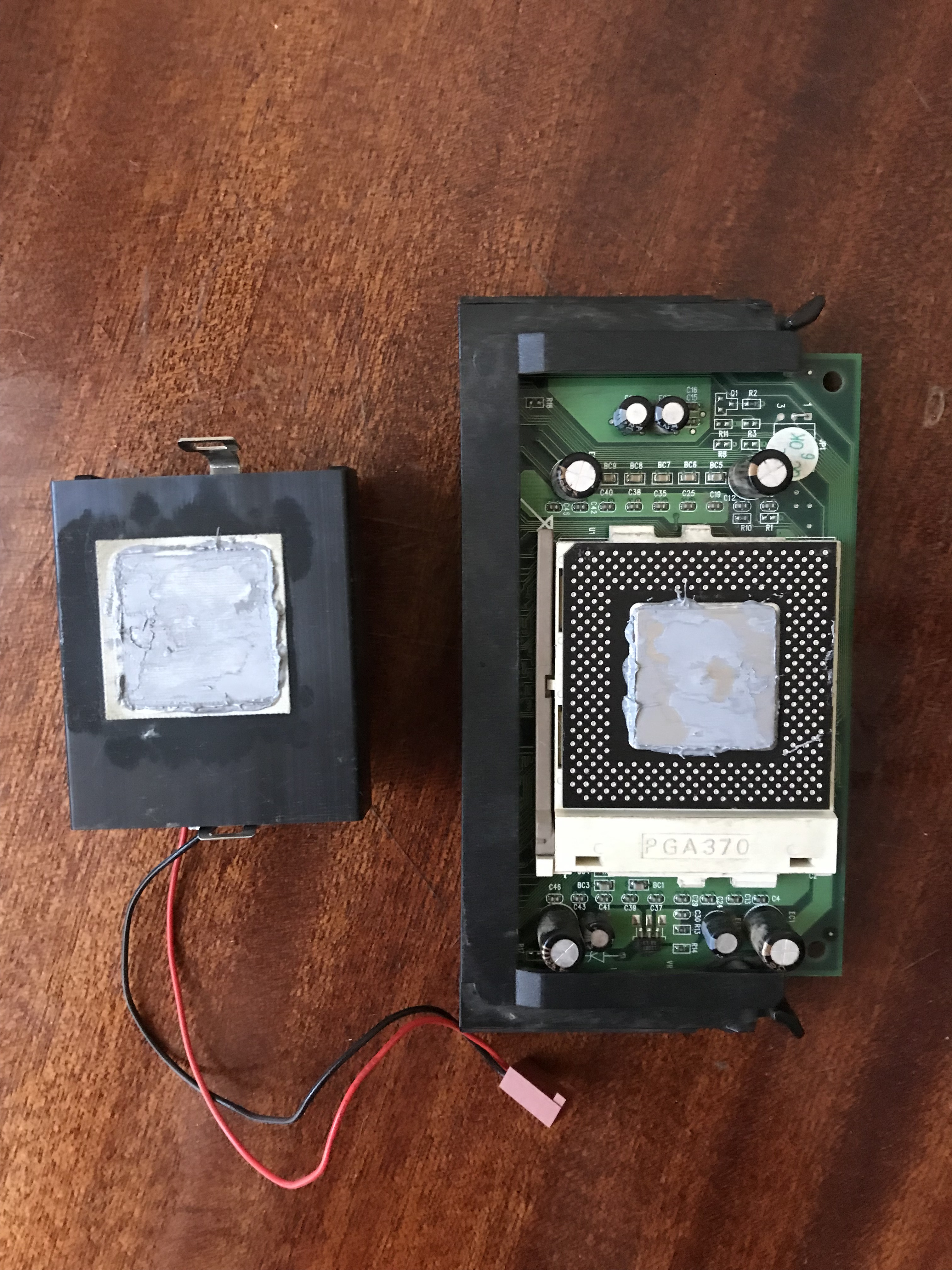

Але у мене є вже готовий адаптер під коппери, фірмовий, називається Abit
ось такий
З ним коппери стартують після патчу біосу, але...
кожного разу знаходиться новий процесор (мендосіно, коппер, без різниці) і треба заходити у біос для налаштування процесора або натискати Ф1 для продовження. Далі він працює як звичайно, до наступного перезавантаження. Налаштування процесора не запам'ятовуються і скидаються.
Проте з більш примітивним адаптером під PGA370 все ок! Налаштування розгону запам'ятовуються!
Що робити, як це лікувати?
