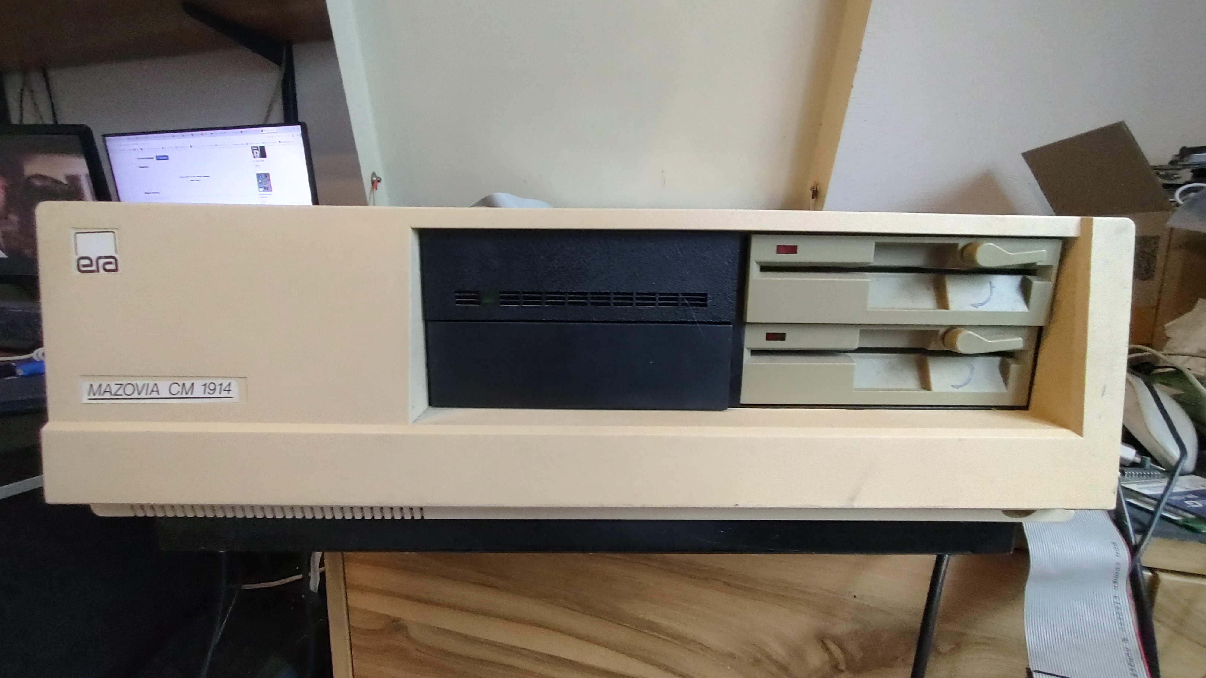

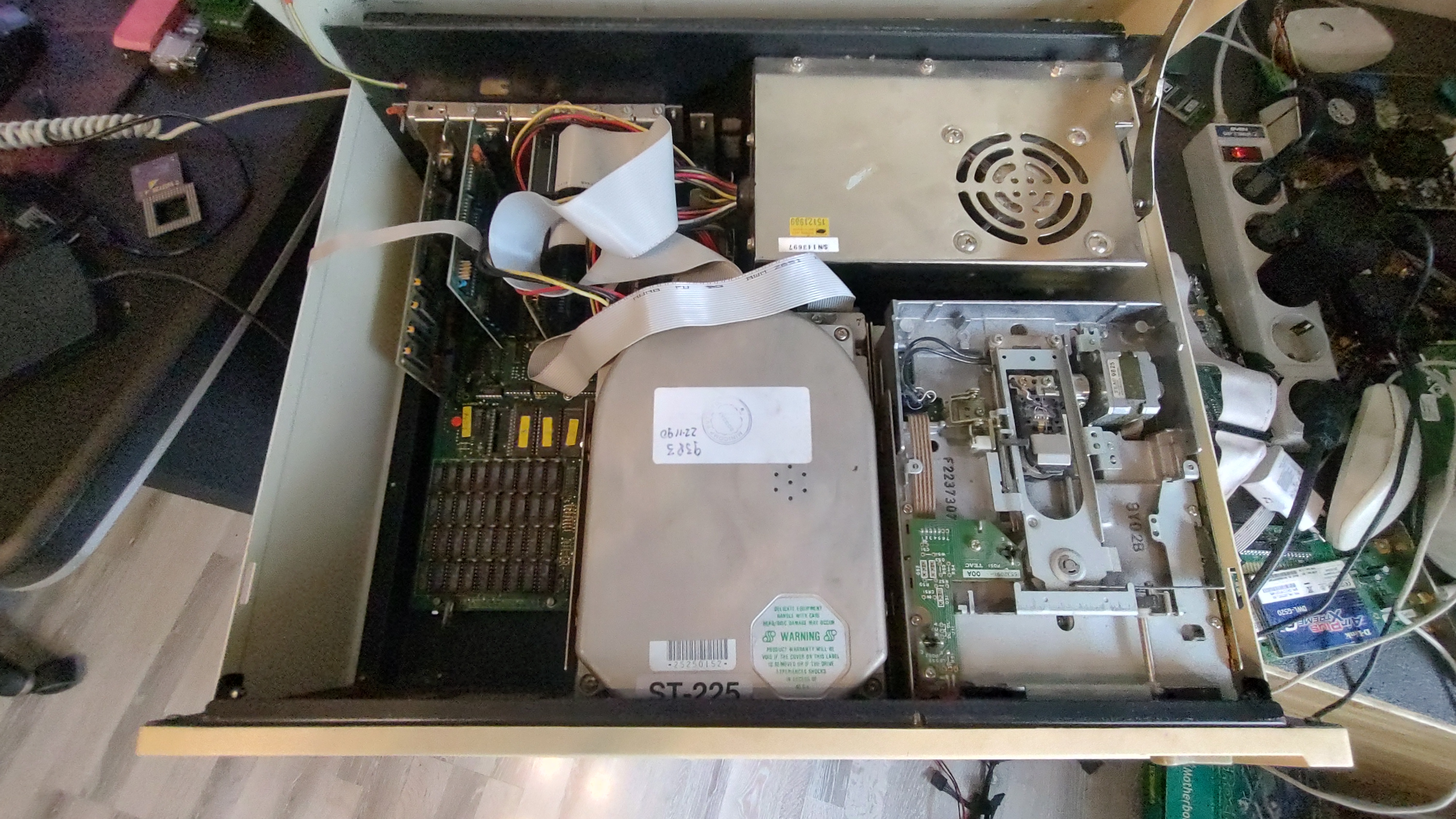

ERA Mazovia CM 1914.

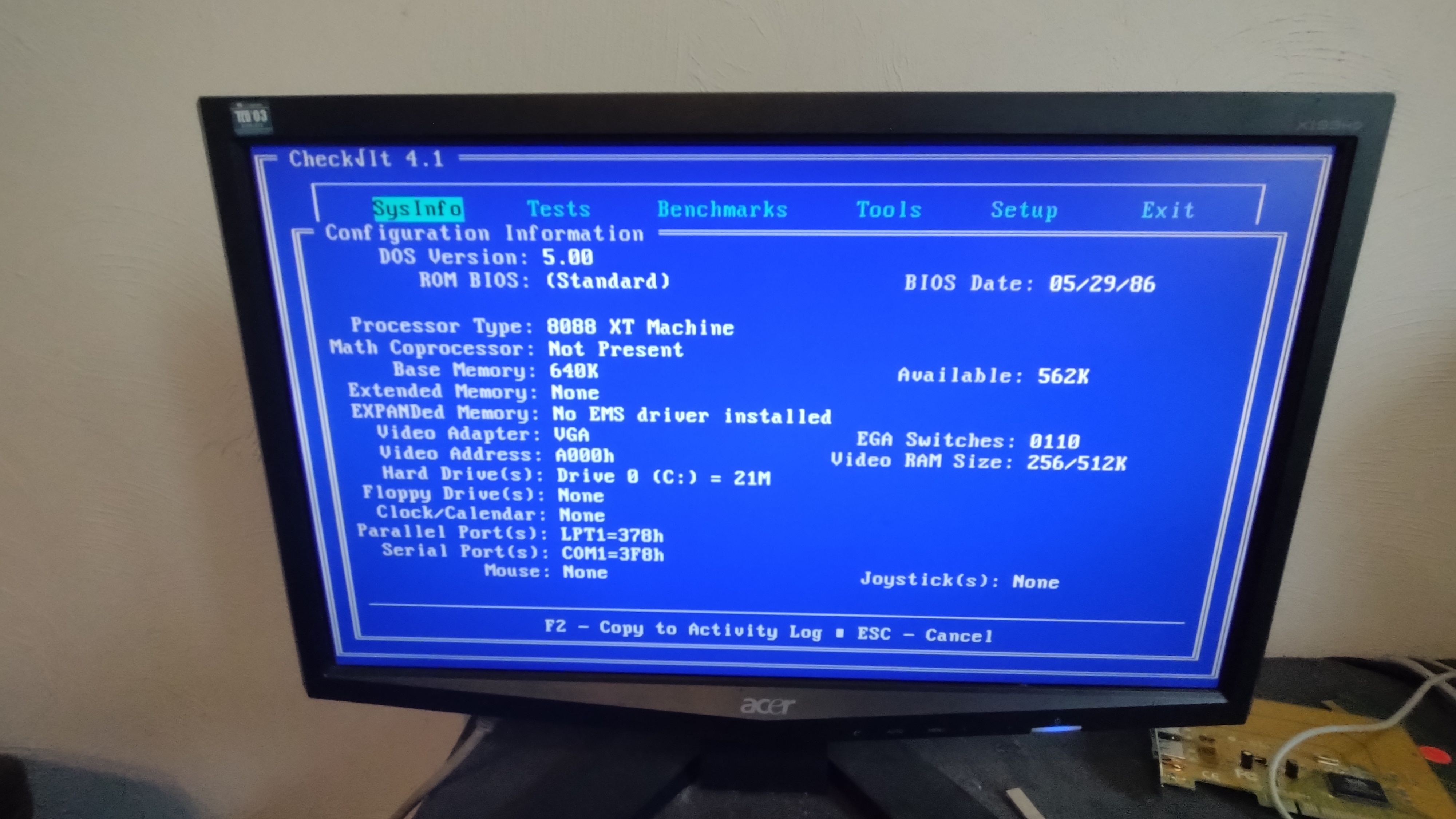

Щоправда, знайшов я її пів року тому. Але нарешті вдалося запустити. Виявилося, що неправильно фотматував жорстий диск.

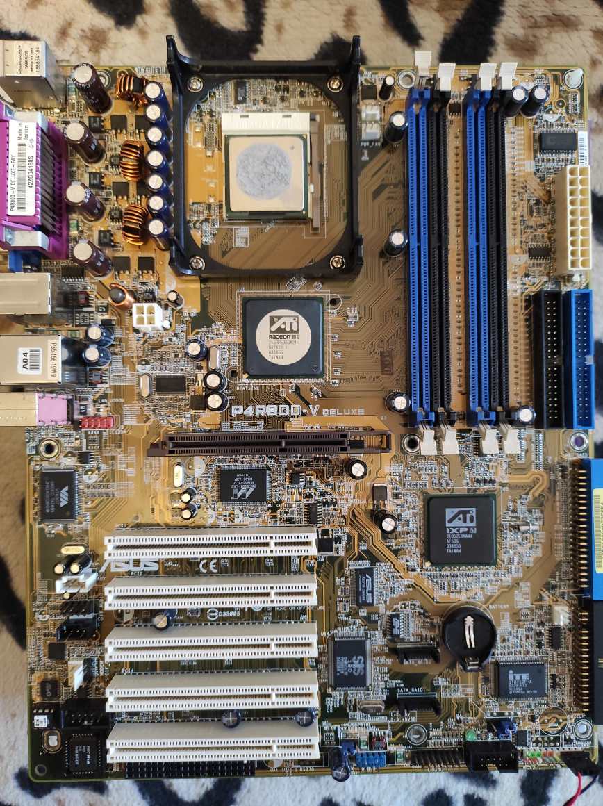

Досить спірний але точно унікальний продукт.
Так, прикольна штука. Я чіпсетів від ATI ніколи в руках не тримав. В мене є ASUS P4SP на чіпсеті SIS, але без RAID.
А хто радіатор з чіпсета зняв?
Я знаю. Побив обслуговування та велике фото у нормальній якості для "майбутніх поколінь".)

О, воно ще і двохканальне?

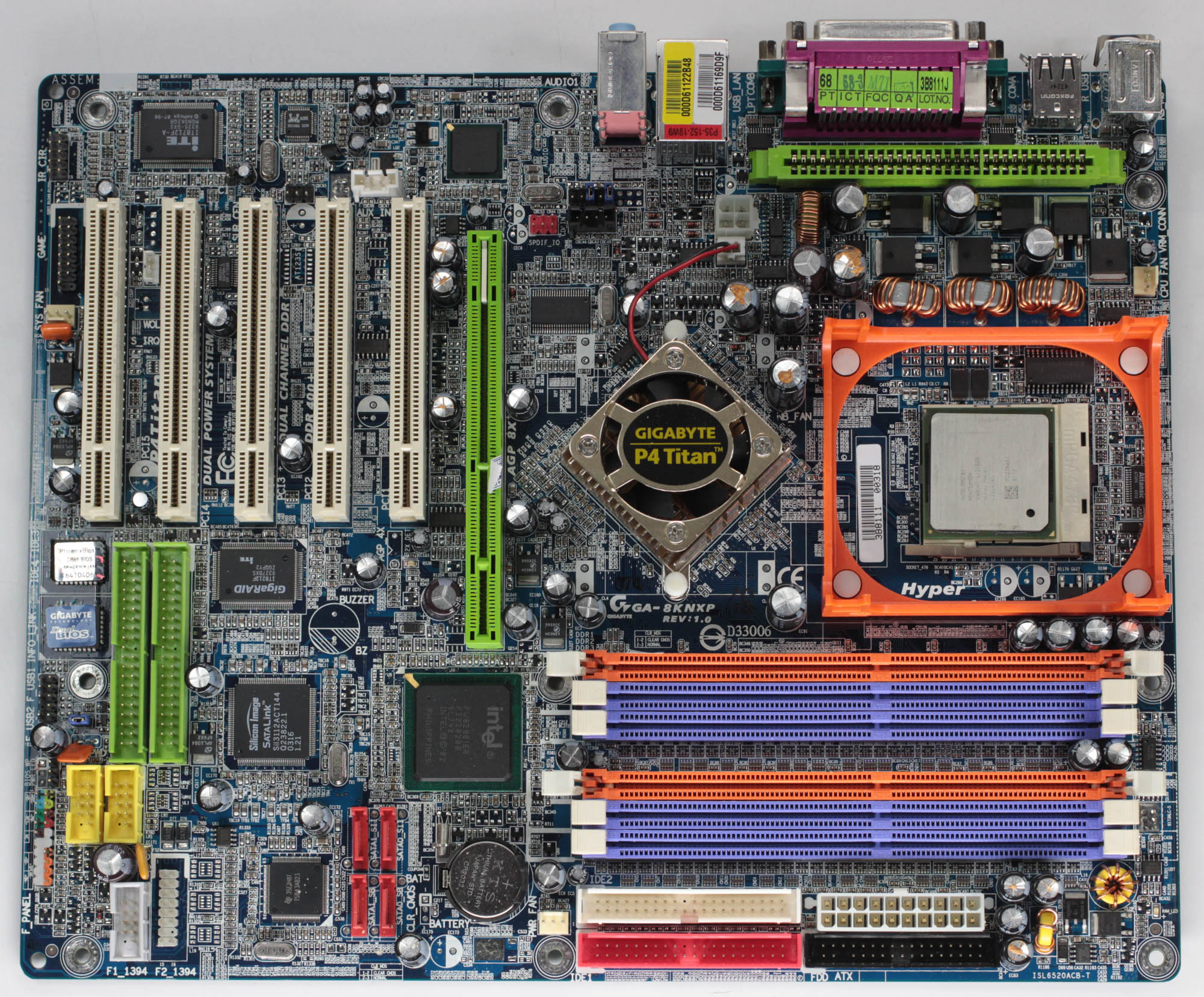

Gigabyte на 875 чіпсеті. Перший раз такий у руках тримаю. З сумних новин, цілий пологовий будинок. При спробі підключити один з конденсатрів вибухнув :o Спробую все перепаяти, може заведеться. Плата як нова, навіть на крильцях вентиляторів пилу немає. От і вір після цього, що конеднсатори просто так не пухнуть.

Які вони пухнасті ... Кондери ...
Мда... Це скільки грання вас чекає... Мої співчуття.
Хоча якщо до неї знайти викидний VRM то можна спрог щось погнати.
Цікаво як у неї з пам'яттю. Чи не має болячки як на моїй платі🤔
Перепаяв 25 кондерів. Ще штук 10 треба перепаяти, але в мене конденсатори на 1000мФ закінчилися.
Як не дивно, плата завелася. Вдалося запустити XP. Правда через хвилини 2 після включення закипів ще один конденсатор.
ApostolCV писав: 09 вересня 2024, 22:22 Хоча якщо до неї знайти викидний VRM то можна спрог щось погнати.
VRM є. Був повний комплект, з коробкою та мануалами.
