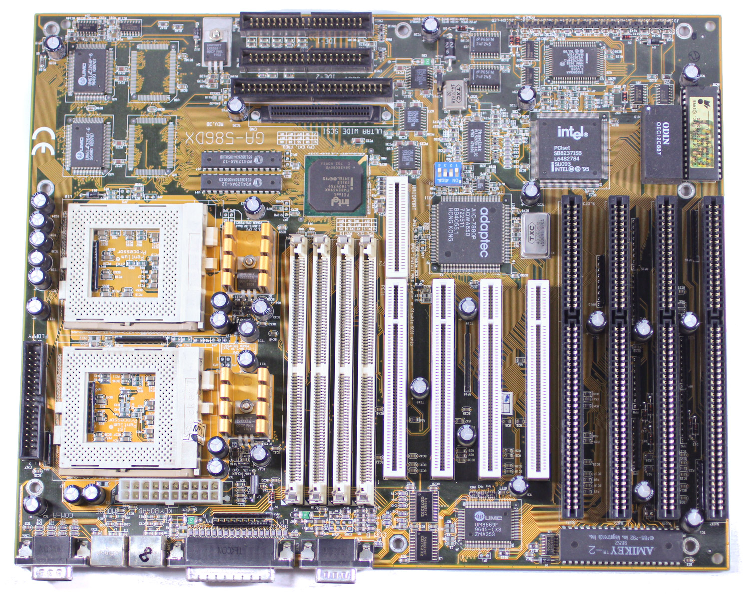

Двоголова Gigabyte GA-586DX. Повністю справна. MMX не підтримує.
Почну перший.

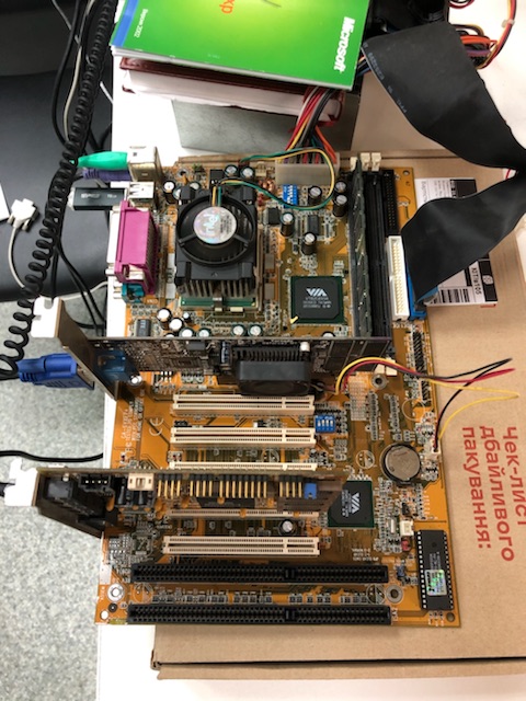

Теж нещодавно отримав
Як завжди у цього виробника, конкретну модель буває важко ідентифікувати.
https://www.ultimateretro.net/en/motherboards/7545
https://www.ultimateretro.net/en/motherboards/7547
щось середнє між ними, VIA VT82C693A+VT82C596B, субвендор Manli, його ж лого в POST. Коппермайни повинна розуміти, джампери на 133 начебто є, але мануала немає, за моїм досвідом 133 ставиться зняттям двох джамперів.
Ще з цікавого вбудований звук Ensonic ES1373 з підтримкою wavetable в DOS.
Був незапаяний SB-Link конектор, вже запаяв.
Перевірив на старт з мендосіно. Цікаво, що без батарейки плата навіть не включається.
Розібрав, вимив під душем, зараз сохне.

У PCPartner майже в усіх материнках є код продукту в куті. Типу 35-C930-00. Раніше, коли їх сайт був ще живий, по цому коду можна було знайти матернику. НА ultimateretro вони ці коди теж перенесли. Доречі АІДА для 370 мамок показує виробника та модель.
35-C932-00-21, але воно нічого не дає.
Це ж Пісін партер, у нього може бути один мануал на купу материнок "майже схожих" і три біоса для одної моделі, в які треба підбирати по моделі клокера. Загалом, там все зрозуміло, а де не зрозуміло, там підписано. Тільки немає в мануалі, як виставити FSB, бо він був для плати на 693, але в мене є схожа плата на 693A AT формату, там теж шина виставляється двома джамперами, один 2 пін, інший 3 пін, для 133 шини треба обидва зняти.
Але що цікаво, плата досить в доброму стані, тільки була в пиляці. Жодної пухлої ємності.
Ще раніше до мене потрапила плата на KT133 того ж виробника, вона теж була у відмінному стані. І теж, що цікаво, з лого Manli у BIOS.

Ні, це для 693 чипсету, без 133 шини.
Завів. Звук ES1373 працює під DOS!

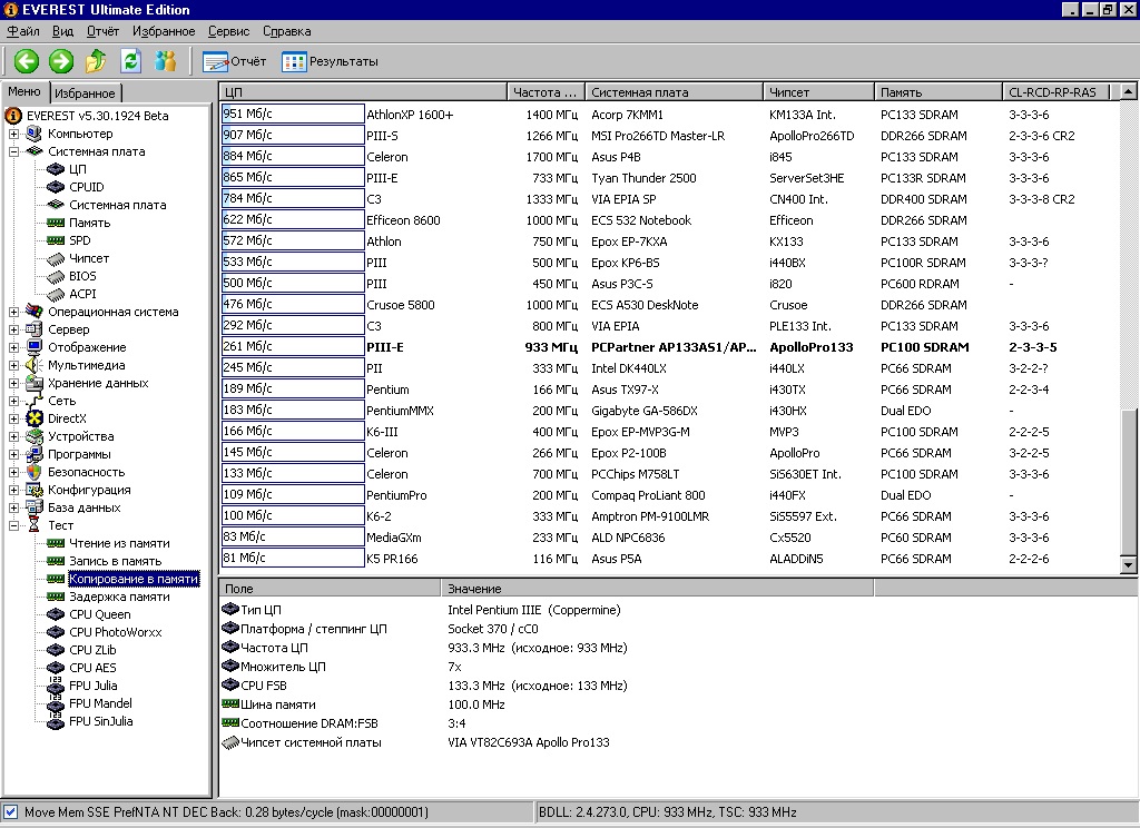

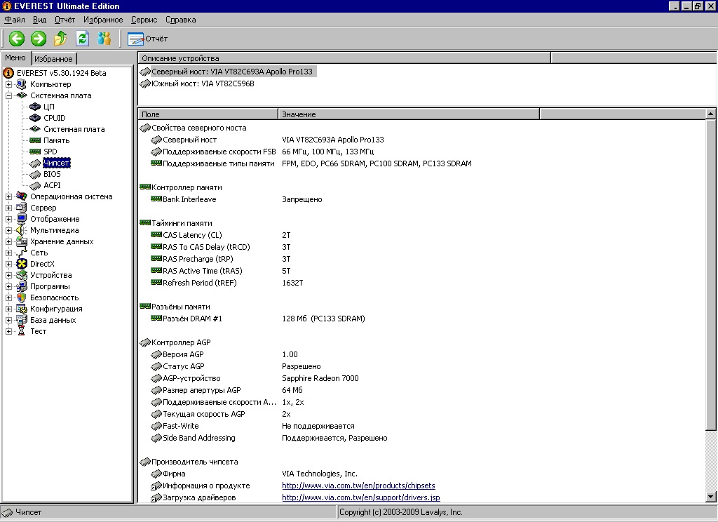

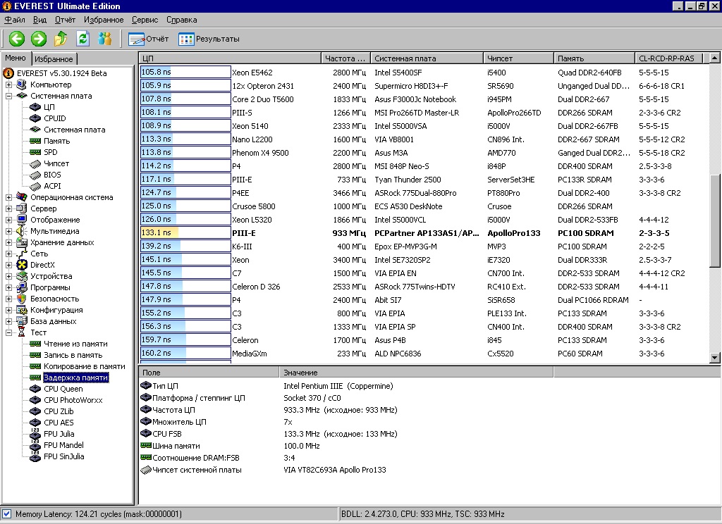

Є тільки одна проблема - пам'ять працює на 100, навіть якщо стоїть процесор 133. Поки що не знаю, як це побороти. Спробую патч біосу, звичайно.
Ще є питання по interleaving, воно включається лише драйвером? Патчер його не додає? А то швидкість роботи пам'яті більш як вдвічі менша за BX.

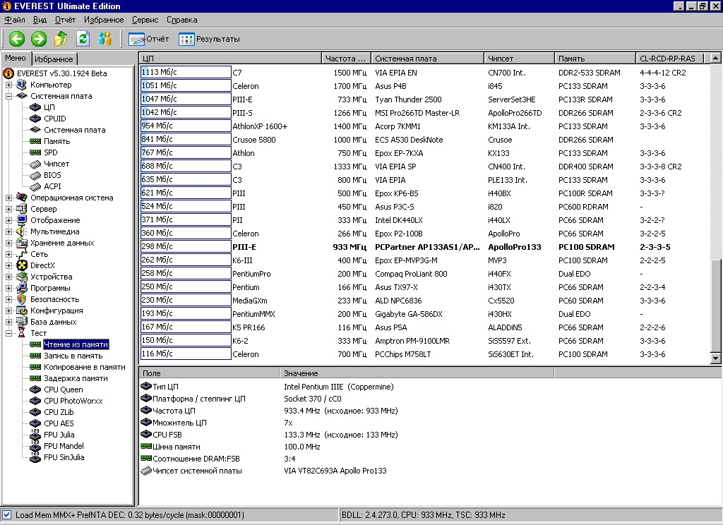

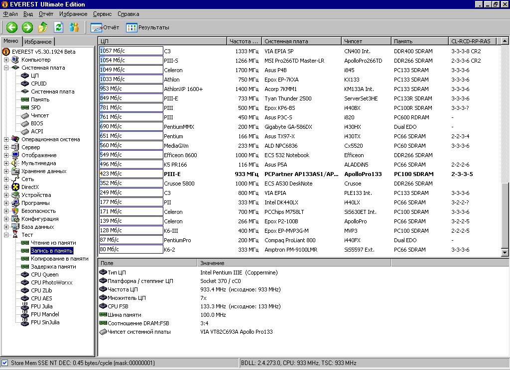

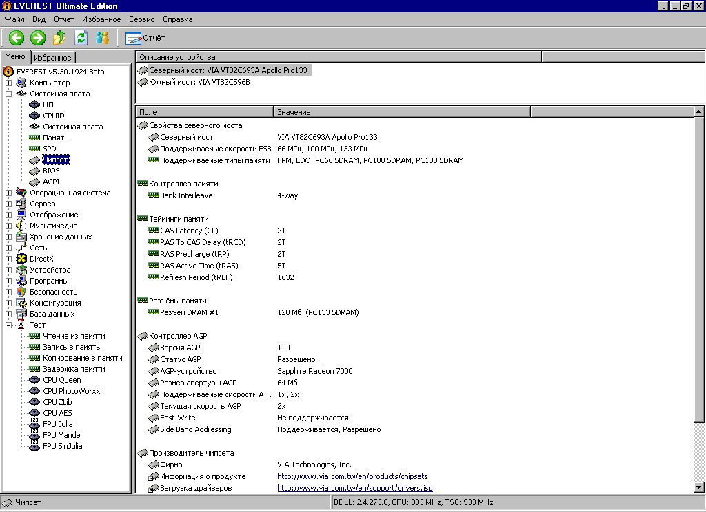

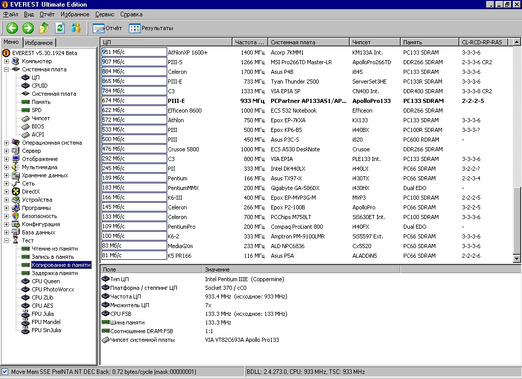

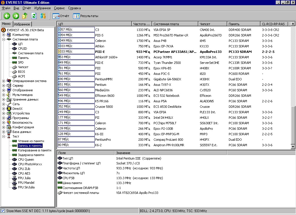

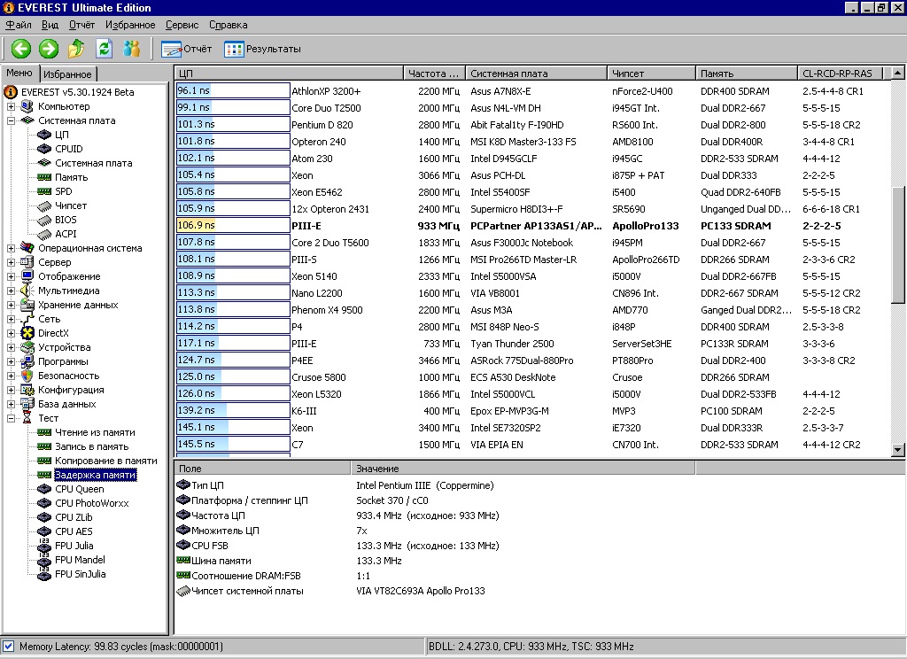

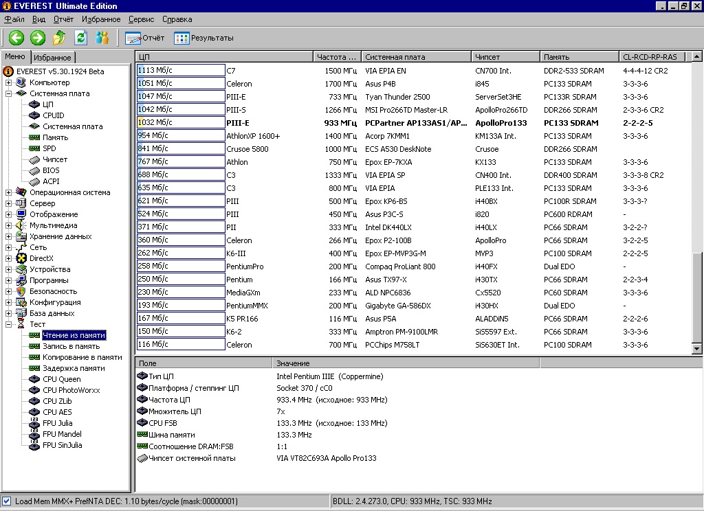

Запрацювало! Тепер є Host+33/Host/Host-33
Дядечко Ляо був п'яний, трохи переплутав біоси.
Пропатчив 4.23 біоспатчером цей біос і перезалив. Приріст швидкості пам'яті вражає в порівнянні з тим, що було.
Завтра скріни приліплю.
Було
