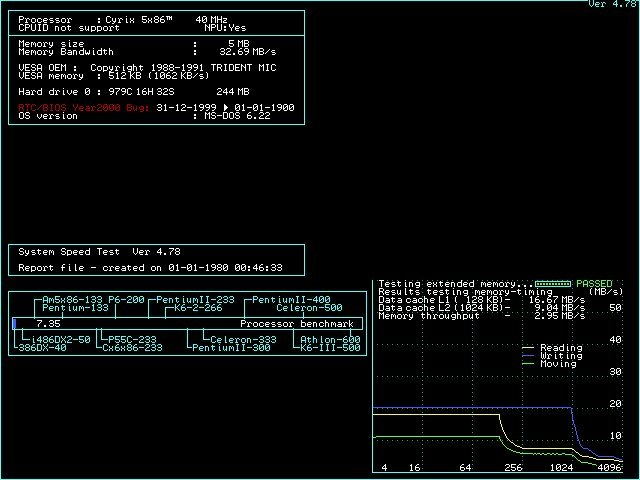

реанімував таку плату, причина відмови - дохлий блок dip перемикачів в якму нема контакту в режимі "on"
що не написано в мануалі:
1.якщо плата використовується для 286 в якому вже встановлено 1024 і більше ОЗУ в якості стартового адресу для SW2 необхідно додати 384кб які перенесені в адресному просторі в верхню пам'ять. shadow треба вимкнути, якщо воно включене то корекцію на 384кб робити не треба
наприклад 286 з 1024к на материнці треба використовувати комбінацію для старт адреси 1408: on,on,on,off,on,off,off
2.якщо система без parity то sw1-8 вимкнути(off) та верхній ряд чіпів можна не ставити, чим зекономити 12 мікросхем 41256.
3.плата працює лише на 16 розрядних системах (286, 386sx), на 386DX та 486 запустити її не вийшло, поки перевірив на двох материнках, знижуючи частоту до 25мгц
4.рідні мікросхеми стояли 120нс, пробував ставити 100нс, 80нс.
що не ясно - призначення sw1-5, sw1-6, sw2-8 та джамперів tp1, tp2, tp3
чим поміряти швидкість роботи пам'яті на 286? sst не працює на 286 та в конфігах де менше 5мб (4736кб без shadow)ОЗУ

перевірив AST ramvantage на платі ibm 61G7528-02, в конфігурації 8mb на материнці+ 3mb ast ramvantage, працює, не глючить, тести проходять
https://theretroweb.com/motherboards/s/ibm-eteq-486slc2, доречі теж треба якось передати адмінам theretroweb щоб додали назву плати "ibm 61G7528-02", бо саме так маркована плата.
поки перевірив без розгону, штатно проц/FSB на 33мгц, isa на 8мгц. - система бачить 11мб, всі тести проходять, SST малює картинку зі сходинками.
хоча ця материнка штатно по мануалу підтримує конфіг ОЗУ 11мб
ось така цікава комбінація 486SLC+128k L2+ ramvantage.
звісно плата працює не в будь-якому компі з isa, а виключно на 16бітних платформах, на 32бітних 386DX та 486, socket5/7 не працює.
В усіх платах де шина FSB працює вище частоти шини ISA додаткова пам'ять в ISA слоті буде працювати повільніше пам'яті на материнці і гальмувати. Звісно на чіпсетах які підтримають кеш додаткова пам'ять AST ramvantage не кешується.
На чіпсетних материнках пам'ять AST ramvantage працює повільніше І навіть розгон шини isa до 10-12мгц з 0ws не врятовує ситуацію.

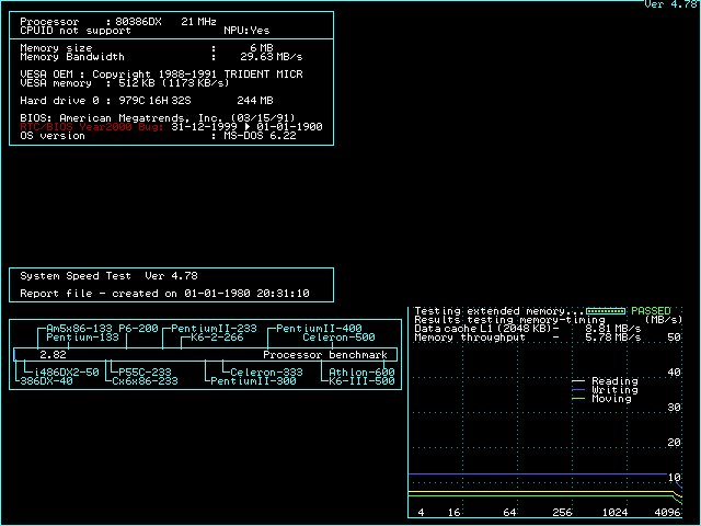

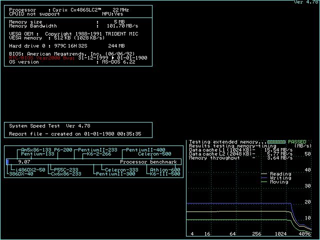

скріни зроблені в системах з 2мб на материнці і 3мб AST ramvantage на SLC-33 ( з кешем L2) та SLC2-50 без кешу L2 та звичайна 386sx з 4мб, SST не вірно ідентифікував проци, сходинка на графіках тому що isa пам'ять повільна.
