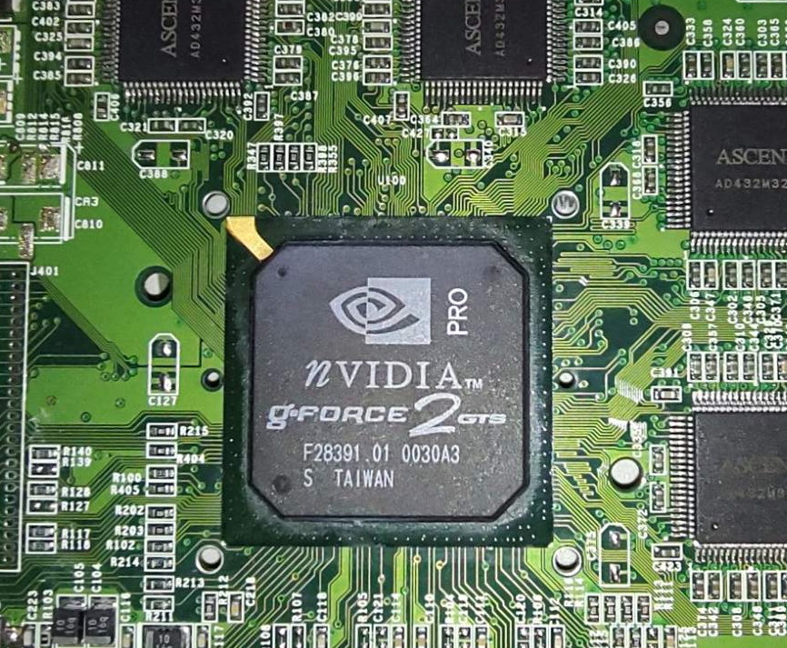

Есть GeForce 2 Pro. При включении картинка недостаточно яркая и бегает рябь по монитору.
Есть ли смысл возится с конденсаторами? Или попробовать прогреть?

Кондеры выпаял и померял. ESR немного завышен от идеала, номиналы плюс-минус ОК.
На видяхе вентилятор не крутится от слова "совсем". Возможно она с заклиненым вентилем еще работала какое-то время. Вот чип и стал подыхать.
Кстати на чипе надпись GTS, а не PRO.

Вроде как GTS /PRO тот самый чип с одинаковыми частотными характеристиками.BreakPoint писав: ↑15 травня 2023, 11:28 Кондеры выпаял и померял. ESR немного завышен от идеала, номиналы плюс-минус ОК.
Если она месяцами жарилась , то ваша идея с барбекю не помешает

Википедия гласит что разница между GeForce2 GTS и GeForce2 PRO в частоте. 166МГц против 200МГц.
Кстити чип как и на вашей ванте, с двумя маркироваками. И GTS и PRO.
Хоть на кошках потренируюсь. Может еще пригодится.
Та оно и так понятно, что это уже зомби. Реболить ее и смысла нет и шаблонов нет и донора нет.

Все. Померла видяха. Думал, пока чип прогреваю кондеры назад повтыкать. Плохая идея оказалась. С обратной стороны оторвалась метализация платы.
Re: GeForce 2 Pro - артефакты
Это дело очень нежное. Есть момент или точнее температура, когда происходит щелчок и чип внутри лопает.....по тому норм паяльных станциях присутствует температурный датчик.
