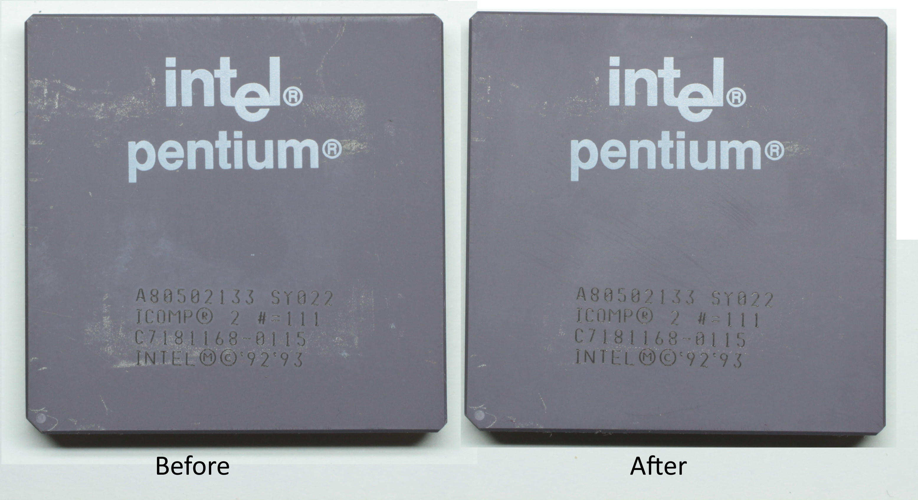

Попробовал полирнуть керамический процессор автомобильной полировочной пастой. Получилость неплохо. Учитывая, что полировал ушной палочкой.
Царапины уходят достаточно быстро. То, что на фото получилось сделать за пару минут. Проблема возле принтов полировать, можно сам принт стесать. Паста сама капец вонючая, использовать можно только на улице или в хорошо проветриваемом помещении.
Пробовал дремель с полировочной насадкой, но паста сильно жидкая, разлетается сильно. А дремель у меня без регулировки оборотов.
Может кто подскажет, чем еще можно полировать. Ушные палочки это для пробы пера еще подойдет. А для "промышленных" масштабов чтото другое придумать надо.
