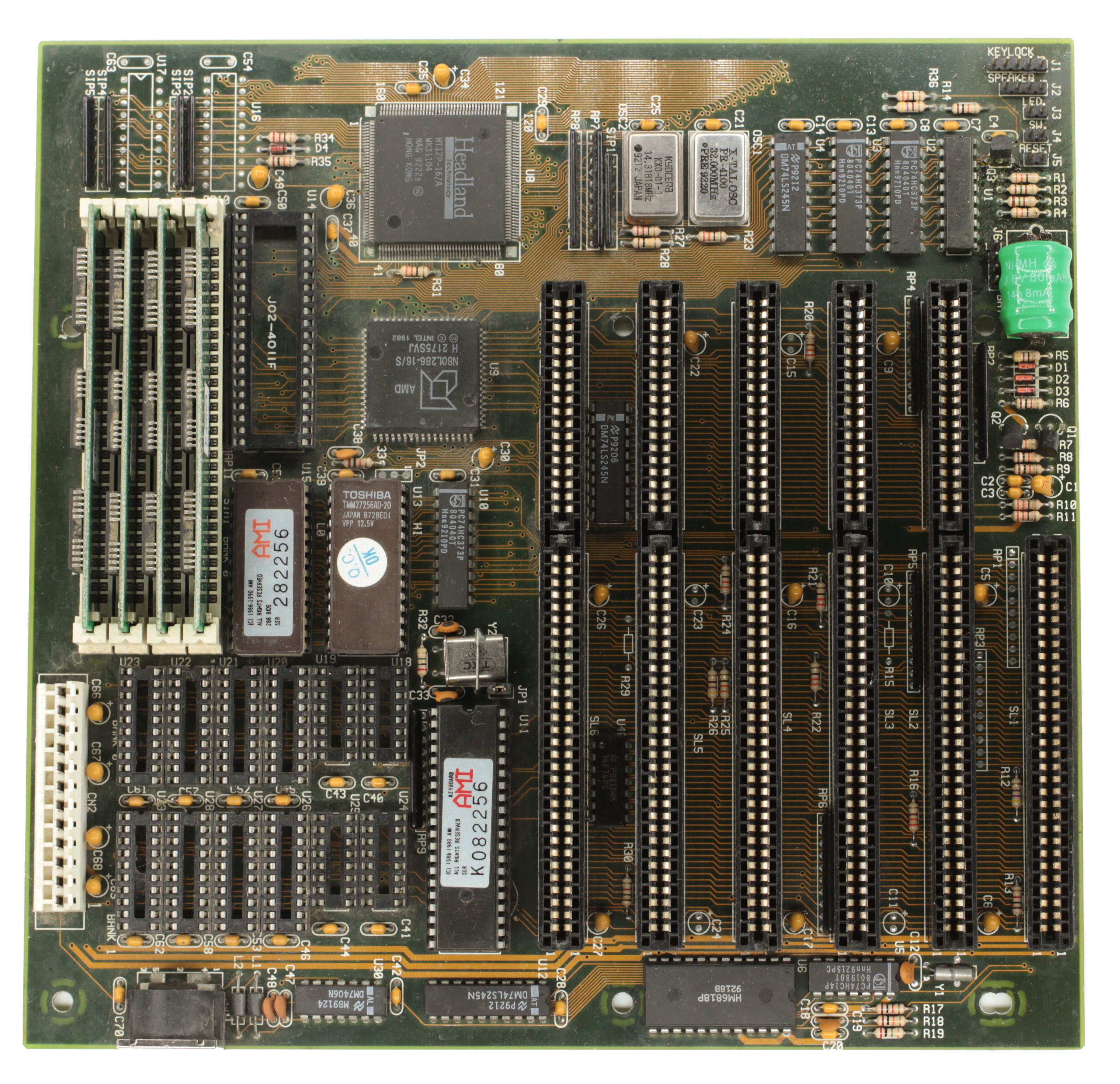

Ось така материнка:
80286 motherboard
80286 motherboard
Коли перший раз увімкнув, був здивований що вона працює на 8МГц, замість 16. Там де джампери, є один з позначкою "SW". Думав це перемикач турбо, але мамка на нього взагалі не реагує. Виявилося, що повна швидкість вмикається через Ctrl-Alt-"+".
Але дурість у тому, що старує вона завжди у де-турбо, тобто у повільному режимі. А після кожного вмикання клацати Ctrl-Alt-"+" трохи задовбує. Чи є якийсь спосіб включити трубо на постійній основі.

А що, там гуі для біосу немає? Пізній чіпсет, на таких зазвичай вже було. Подібні проблеми пам'ятаю лише на ХТ, де це вирішувалося патчем біосу.
І так, SW це явно турбо кнопка, якщо не працює – там ніде дороги не поїло?

A4241 писав: 11 липня 2023, 16:10 там ніде дороги не поїло
Схоже що воно взагалі не розведено. Там наче на R36 дорога іде, але коли продзвонив то вона іде на ресет. Більше до SW доріжок немає. З тильної сторони теж.

shuttle полюбляла так робити. Колись у мене була 486 з таким регулюванням швидкості. Швидкостей було більше двох. Регулює через якийсь контакт контроллра клави на генератор Треба відрізати дорожку від контроллера клави і припаяти до кнопки.
