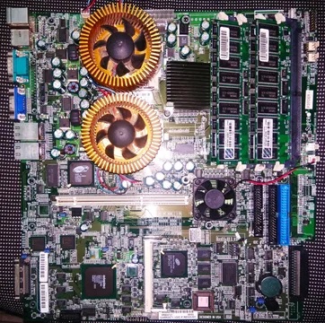

Материнська плата supermicro P3TDER+ socket 370 з двома процесорами dual celeron 1300 пам`ять sdram 1.5 Gb (512+512+256+256). Пропонуйте ціну якщо комусь цікаво. Продано.

А хіба celeron працюють в парі?
Re: Supermicro P3TDER+ dual celeron 1300 sdram 1.5 Gb
ще не запускав їх ,але вони там стоять по факту.
Що я можу сказати. Попробував і запустив. Правда тільки на 133 на 100 не працювало. Можна ще звісно погратися попідбирати камні але на 1300 пішло як 1750. Сказати що целерони зовсім не йдуть не знаю чи правильно. Треба розбиратись.
Може це у мене якісь хибні спогади, але я наче пригадую, що в дуальних системах працювали лише пентіуми, целерони могли працювати лише як один процесор. Там intel спеціально від'єднав якийсь контакт у ядрі, щоб запобігти запуску двох целеронів. В дуалі працювали лише мендосіни, на яких цей контакт залишився.
Мені здається, материнська плата би при старті писала, що знайдено саме два процесори.
Тут варіант що другий 1300 воно побачило замість "Термінатора", а один оприділило, як 1750 пентіум. на частоті 133. Але на джамперах материнки я навпаки занизив і виставив пентіум 1000. Можу спробувати поставити два Меда 400 гляну як воно піде і виставлю фото в мене є парні 2-шт. якраз. Звісно ще можна спробувати прошити біос на останню версію, але і цікавий момент що 1300 розігнався на 1750 без вольтмодів і всяких мудрувань.
Я не певен, що для сокета 370 потрібен термінатор, він для дуал слота звичайно ставився. Треба інструкцію дивитись.
Може там на процесорі відірвана нога для бсел-мода, от шина і виставляється 133. Або просто плата серверна не розуміє, ще в неї вставлено целерон замість пентіума, на які вона була розрахована.
Мендосіни на цій платі 100% не заведуться, оскільки вона розрахована на туалатини. Коппермайни повинні працювати, але для дуала теж треба пентіуми.
Те, що 1300 целерон стартує на 133 звичайно ще не означає, що він буде стабільно працювати. Хоча це добрий знак, звичайно, особливо якщо процесор B1 ревізії.

біос supermicro в разі встановлення двох процесорів 100% пише про це, я маю схожу материнку з двома P-iii-s 1400 і впевнен на 100%. На скріншоті завівся лише один процесор.
термінатор-заглушка другого процесора треба для чіпсетів Serverworks Serverset, інші працюють і без них.
Селерони в дуалі працюють лише mendocino. Coppermine та tualatin celeron в дуалі не працюють.
Re: Supermicro P3TDER+ dual celeron 1300 sdram 1.5 -ПРОДАНО
v0f41k писав: 08 вересня 2022, 10:01 біос supermicro в разі встановлення двох процесорів 100% пише про це, я маю схожу материнку з двома P-iii-s 1400 і впевнен на 100%. На скріншоті завівся лише один процесор.
Добавлю, Celeron-ы в двухпроцессорном режиме работают, но только на одной единственной материнке Abit BP6!
