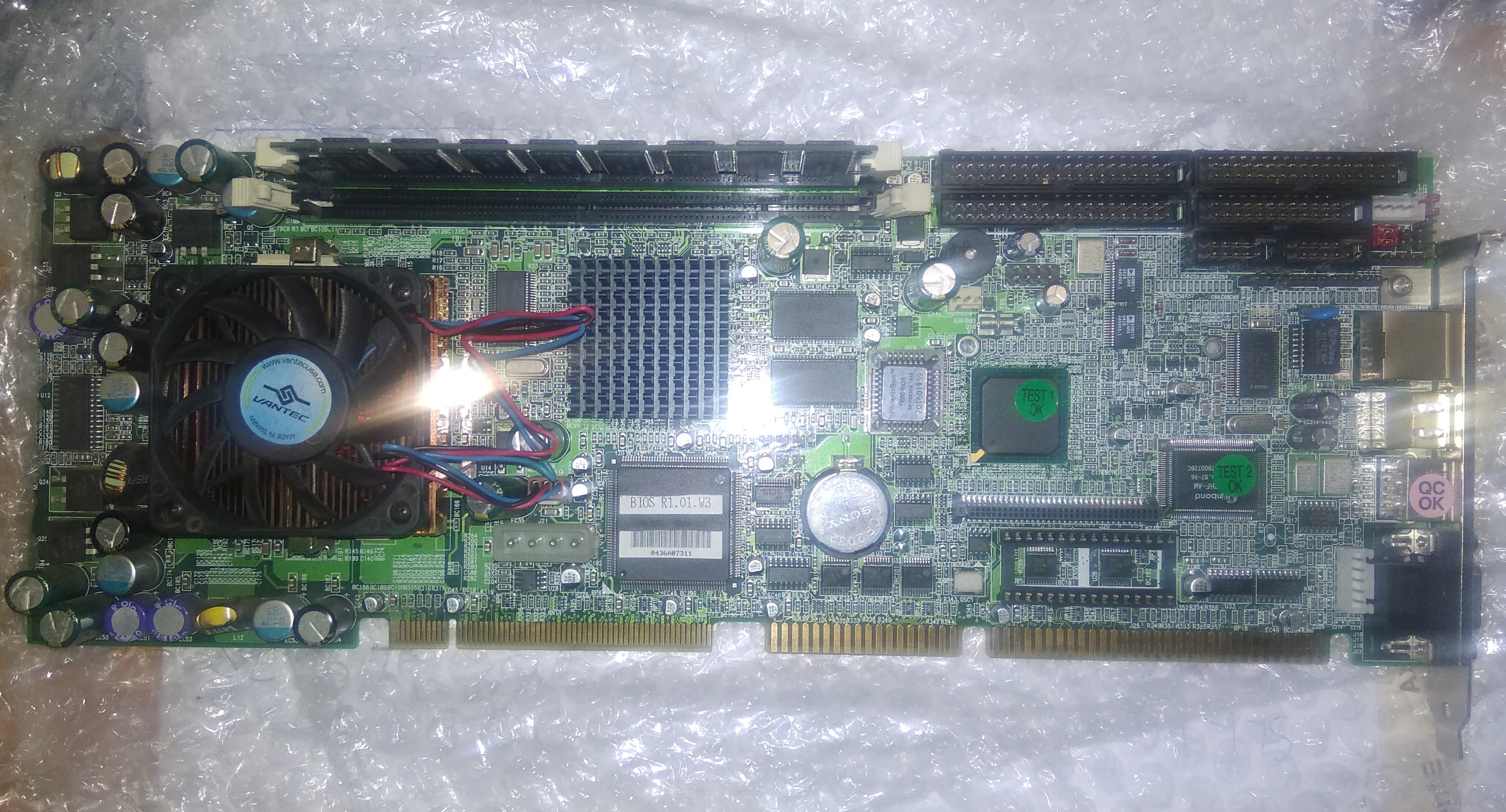

Приїхала сама незвична моя плата portwell robo-679-gm b930072bab1679822 cpu board на 370 сокет під Туалатин 1.4 читаючи мануіл побачив, що вона працює із целеронами також. Як тільки знайду додаткову плату із портами одразу протестую та викладу більше інформації, а поки що хай поживе біля інших платок, разом їм буде веселіше.

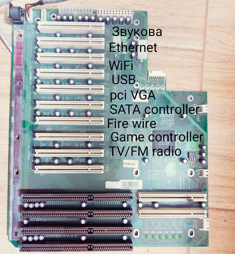

воно вставляється у вертикальну плату з кучею ISA/PCI портів?

radical писав: ↑10 листопада 2022, 16:22 воно вставляється у вертикальну плату з кучею ISA/PCI портів?
Так, цілком вірно. Працює під блоки живлення АТ та АТХ є можливість переключення має на борту 4 мб відео та підтримує 133 до 512 мб sdram. П.С. А що може є така платка?

Там цікаво, що ці одноплатні комп'ютери більш-менш сумісні, і можна залишити ту саму велику платі з периферією в корпусі, а процесорну плату замінити, наприклад, с РІІІ на РIV

Якщо задача створити "легенький" домашній сервер то це да.
Інакше не розумію навіщо так багато портів на гіпотетичній платі розгалуження.

Отвічаю на питання навіщо так багато роз'ємів...універсальний сервер на ХР з купою мультимедійних функцій. Проц 1.4 та 512 оперативи хватить позаочі а ще в купі з відеокартою на 512 буде норм взагалі. Ще і сканер впхаю той ручний в ISA слот

Ідея звучить цікаво, та чи не стане обмеженням пропускна здатність шини PCI?
До речі мені здалося чи на основній платі вже є LAN порт?

Порт є, але портів багато не буває, як і usb а про все інше напишу згодом...to be continued...

чіпсет який? напевно serverworks, у нього немає AGP, але багато PCI в т.ч. 64бітних, і в деяких версіях криве ide.
Подібні були і двохсокетові, але нажаль всі що я бачив - на специфічних чіпсетах. Також з кількістю банків пам'яті в такому формфакторі біда - 2гб максимум.
У мене в компі лише 6 PCI плат+ відяха AGP, стоїть 4гб ОЗУ, два 1400-s
SCSI, usb+firewire combo, мережева, звукова, tv-fm тюнер, sata.
Wifi, com-lpt, ide raid плати немає куди втикнути - слотів не вистачає.

У мене э подібна плата, але з пентіум 4. Але на ній пологовий будинок. Треба конденсатори міняти, ніяк руки не дійдуть.
Ще є два бекплейна (об'еднувальні плати). Один для PCI, один для ISA. Бекплейн під ISA цікавий тим, що він подвійний. Тобто на нього можна дві материнки поставити.
