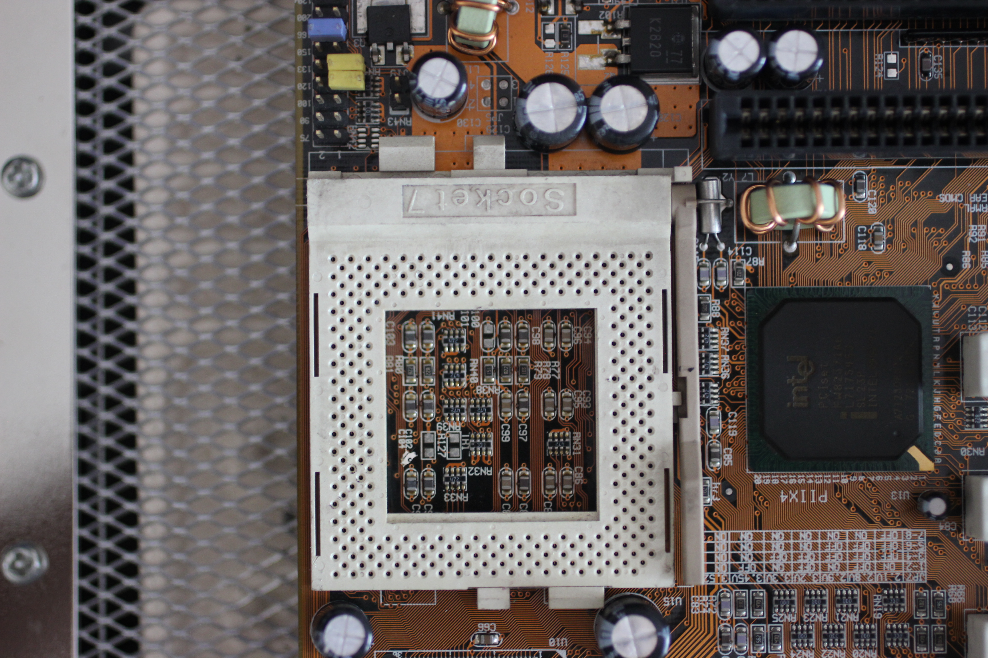

Попалась мне материнка сокет 7 с оборванными ушами. Материнка рабочая, но кулер не прикрепить. Поскольку мать дешевая, решил попробовать перепаять сокет. Перепаивал с помощью ИК-преднагревателя Gordak 853. Перепаял успешно.
Процесс препайки под спойлером.
