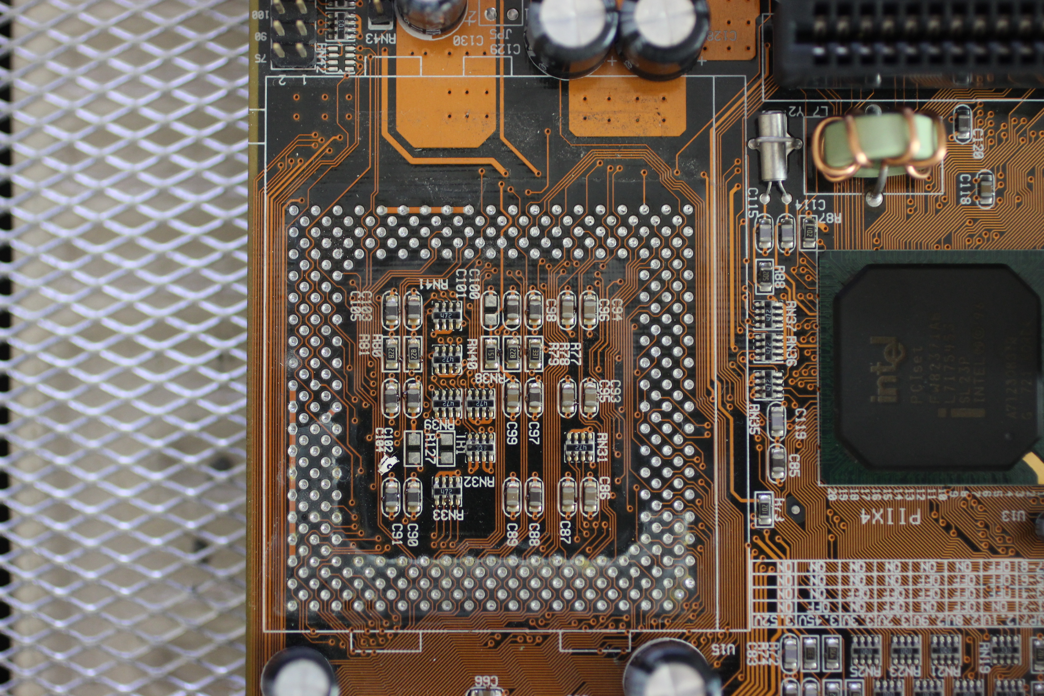

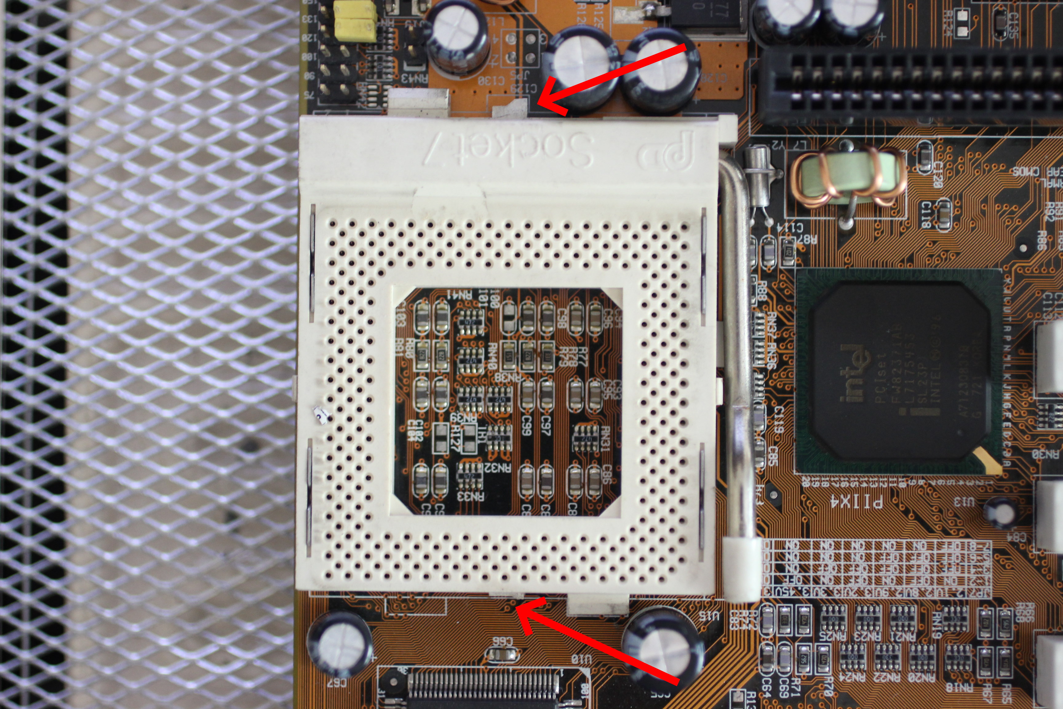

Попалась мне материнка сокет 7 с оборванными ушами. Материнка рабочая, но кулер не прикрепить. Поскольку мать дешевая, решил попробовать перепаять сокет. Перепаивал с помощью ИК-преднагревателя Gordak 853. Перепаял успешно.
Процесс препайки под спойлером.

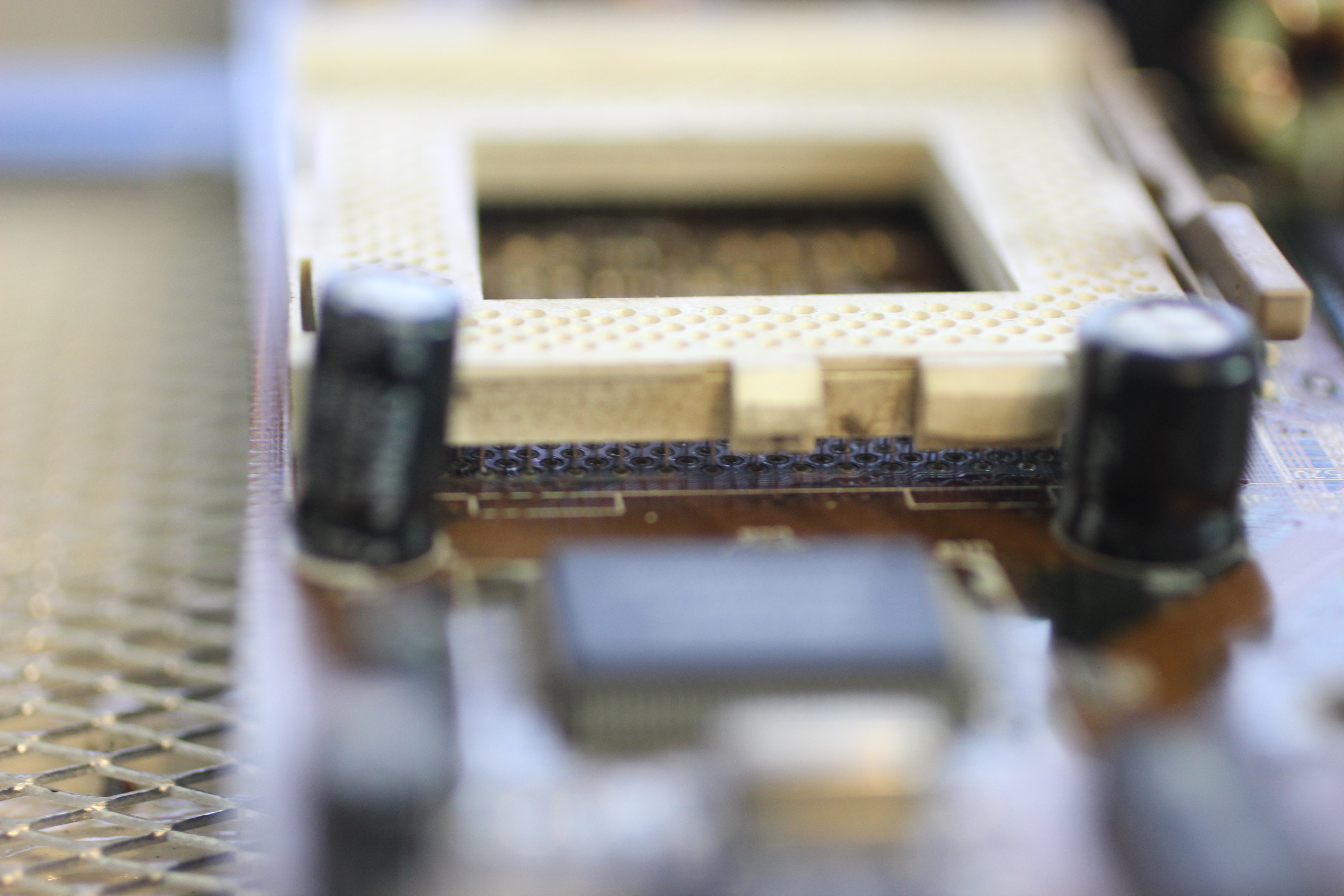

Я менял на S462 пластиковую часть сокета без пайки, просто отжал сокет вверх при помощи плоской отвертки, а потом поменял его на такой же (такой же фирмы), снятый с донорской платы.

На сокет 370 и сокет 7 не так просто пластик снять. Я на нескольких материнках пробовал, идет очень туго и с большим усилсием. Можно SMDшки поторощить. Да и одеть потом будет пробематично, если пины погнуться - пиши пропало. На 462 действительно проще снимается.
Re: Перепайка поврежденного сокета
Я подкладывал старую кредитку под отвертку, да и возле зубцов старались детали и дорожек не размешать, чтобы их не посносили отверткой.
Сокеты были разных конструкций (даже тот же 462), некоторые так не разобрать, только выпаивать

В любом случае AGP и PCI слоты так не поменять. Только перепаивать. Я так уже 10 материнок успешно восстановил (7 сокетнов, 2 AGP и 1 PCI).
Одну угробил. Неаккуратно сокет ставил на место и сдвинл SMD элементы внутри сокета. Можно было заморочится и их по местам расставить, но мать была на 810 чипсете, считай мусор.
