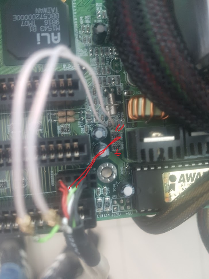

Продублирую сообщение с оверов.
Может я на старости лет отупел, выше озвученная мать, не работает 1 usb порт, замерамы вызвонил куда чего идет и тут ступор, оно с завода не должно работать, ошибка проектирования ?
на 1 фото куда приходят линии дата от рабочего порта, с 2х дата пинов на резисторные сборки, одна шунтирует на масу вторая проходная на конденсаторы и в мост.
не рабочий порт приходит на резисторную сборку в другом конйце платы и теряется в слоях, НО подключил дата линии с не рабочего порта к двум другим контактам сборок рабочей пары - вуаля 2 порта живы. Ну не могли же так пролюбить на производстве. :banghead: Только не говорите что я идиот.
также хочу добавить проблема не единична, в нете встречал жалобы на данную маман с 1 рабочим портом. Исправить колхозно или оставить в штатном виде ?

Прозвонить бы те нераб. пины на диодную прозвонку, плюсовой щуп на массу а минусовой на дату. Если хоть один из них показывает около 500 второй нет то держа на нем щуп попробовать нажать пальцем на мост

Вы мою писанину читали ? распиновка стандартная там, тестером пользоватся умею :lol: на рабочих парах падение около 500 на не рабочих 400
НО не рабочая пара подключена хрен знает к чему и идет не в сторону моста. В мосте физически 2 порта и они оба рабочие, на фото видно я дата линии от косички припаял к резисторной сборке возле рабочей пары и порт нормально работает. Суть вопроса неужели завод прокабинил ?! никакого отвала, обрыва скола прогара или мех повреждения нет, Мне даже мост поднять не влом, правда хз че там за трафарет, потом в ручную шары гонять.

а пусті піни "не робочого" порту кудись звоняться?
Були помилки проектування, потім виправляли.
В кінці 90х, часи актуальності socket7 usb більшістю користувачів взагалі не використовувалися. Флешки стали популярними пізніше.
Тому розробники могли одразу не перевірити, а потім зробити нову ревізію плати виправивши помилку.
Наприклад у материнки tx98-3d на via VPX є помилка в розведенні cas ras ліній банків пам'яті - використати можна лише 4 банки, чіпсет має 6. Якщо порізати/припаяти МГТФом отримаємо 6 банків, можливість одночасно використати simm та dimm та збільшити максимальний об'єм пам'яті

Уже разобрались, на оверах юа в ветке раритетов посмотрите если интересно.
