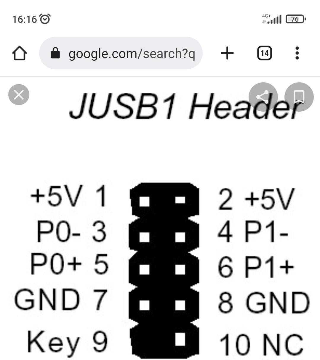

В свое время я приобрёл плату EP-3pta. Без родной "косички" для USB.
Воспользовавшись одной из тех , что были наличии у меня передний USB не заработал.
Больше того сдох распаянный на задней стороне.
Позже , прочитав манул к МП оказалось, что распиновка USB на передней панели и "стандартная" отличаются.
К счастью мать осталась жива. И на ней или сдохли резисторные сборки или часть хаба отвечающая за роботу USB.
EP-3PTA usb pinout
EP-3PTA usb pinout
USB PINOUT
USB PINOUT
