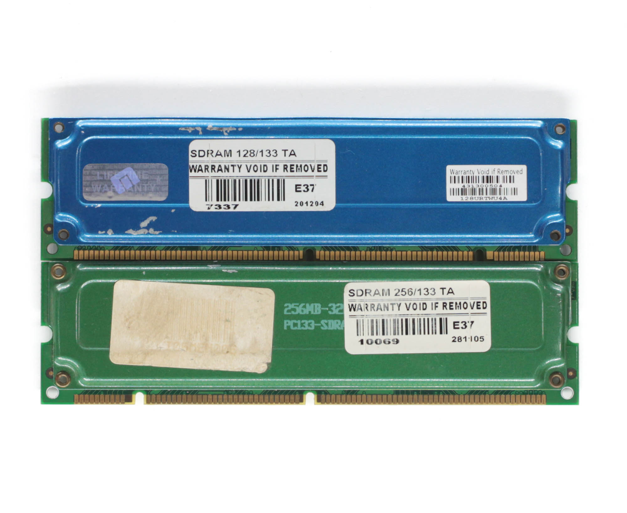

Повідомлень: 334
Перед фото зняв на обслуговування, бо майже заклинив від пилу.
Пам'ять SDRAM у броні. Нажаль не працює, і косметичний стан не дуже. Дуже пошкрябана. Але я таку перший раз бачу.
А може вона бути тільки для AMD? Бо перевіряв на інтелі. Наче у часи SDRAM такої фігні ще не було.
SDRAM 128/133 TA
SDRAM 128/133 TA

Повідомлень: 274
BreakPoint писав: 16 грудня 2024, 13:14 Пам'ять SDRAM у броні. Нажаль не працює, і косметичний стан не дуже. Дуже пошкрябана. Але я таку перший раз бачу.
Дуже дивна, радіатори як у RDRAM
там ще є якесь маркування (бренд, модель, вольтаж, таймінги) на іншому боці?
може, це якась оверклокерська, що потребує підвищеної напруги, або серверна
а спробуйте все ж таки стирачкою по контактам пройтися, може, і оживе
На 440BX обидві планки завелися, на 815 не хочуть. Десь була ще одна мамка на 815 чіпсеті, спробую на ній перевірити.

можливо, вона регістрова, хоча це повинно бути явно на ній вказано
На ASUS CUSL2 обидві плашки завелися. Можливо спочатку контакти були окислені. А після десятка перевтиканнь трохи окисел стерся.
