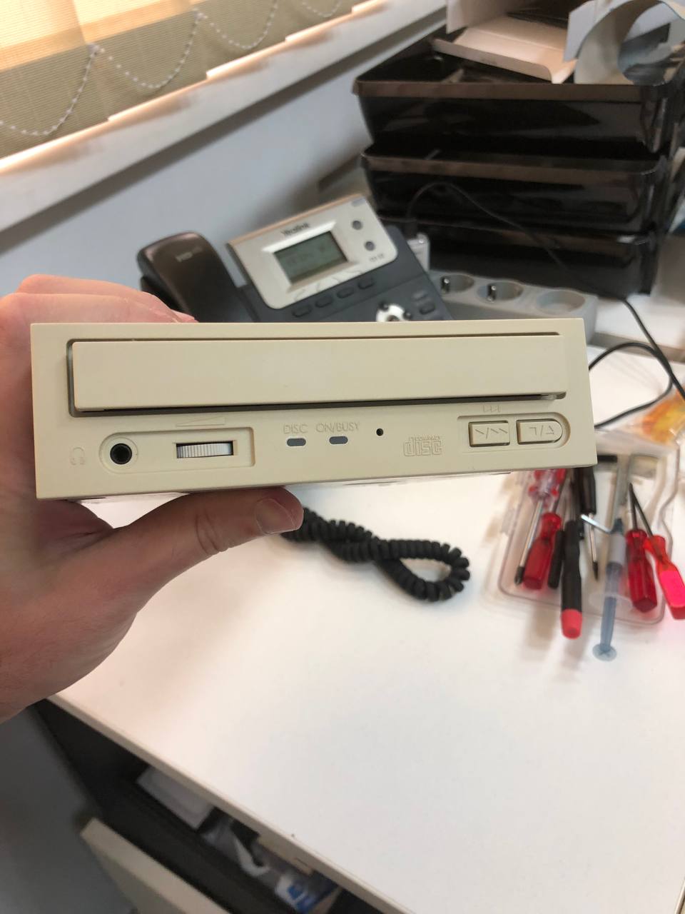

Личный опыт и результаты отбеливания:
Технология

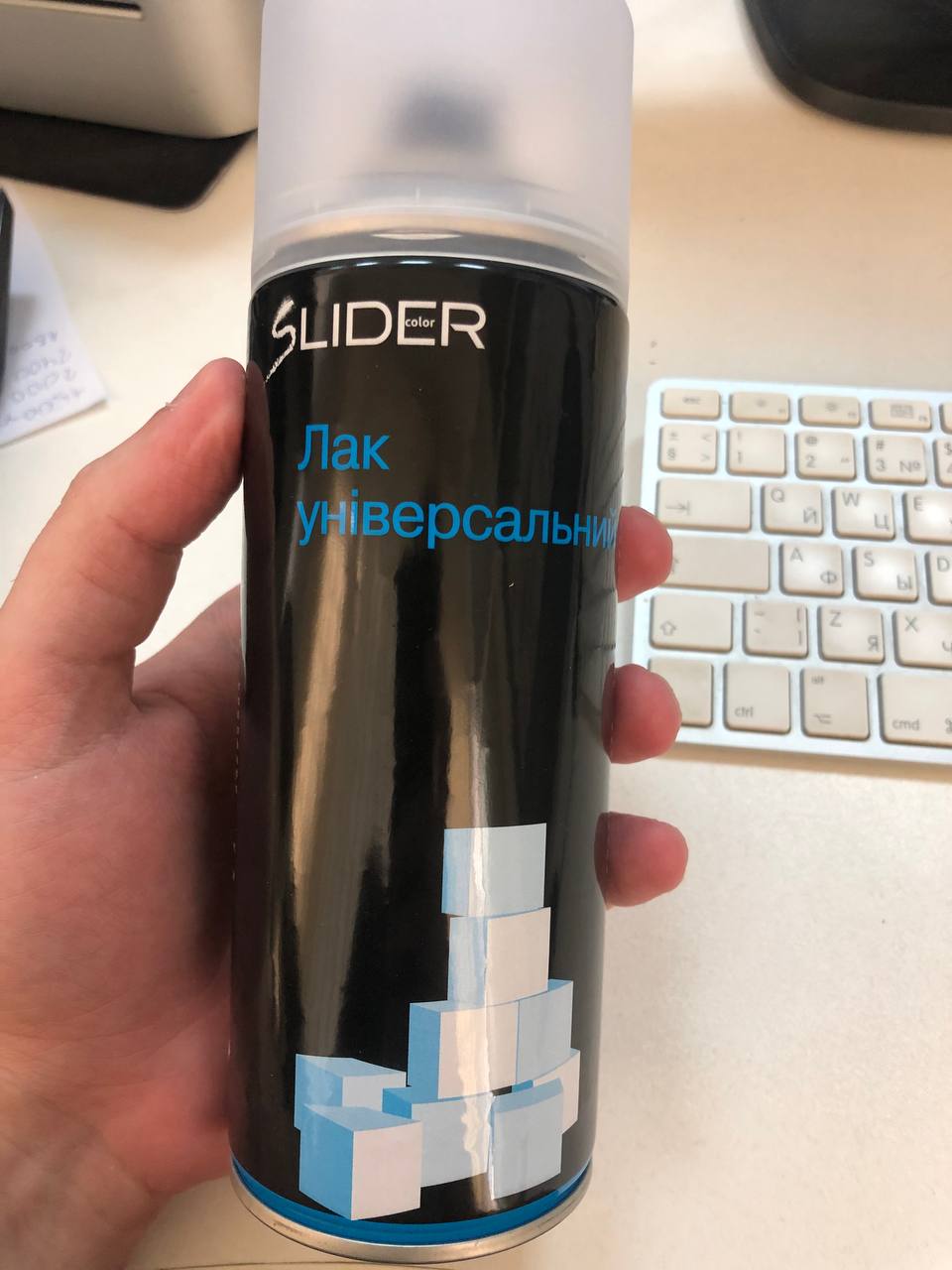

Использую средство Vanish Oxi Action (пятновыводитель для белого белья, цвет упаковки белый) и после отбеливания покрываю МАТОВЫМ лаком для авто/пластика.
- наливаю четверть флакона пятновыводителя в пластиковую герметичную емкость
- макаю в жидкость и переворачиваю под прямые солнечные лучи, переворачиваю обмакивая пожелтевшую поверхность каждые минут 15-20 в течение 4-5 часов
- промываю под проточной воду, лучше просто смыть водой весь гель не прикасаясь там где надписи краской или деколи
- сушу не прикасаясь к надписям и не протирая тряпкой
- вскрываю лаком в три слоя (каждый слой сушу по 7-10 минут).
Фото геля и лака и результаты отбеливания ниже.

А что лак дает?
Re: Отбеливание пластика ака Retrobrightning
BreakPoint писав: 08 серпня 2022, 13:26 А что лак дает?
надеюсь препятствует повторному воздействию внешних факторов в виде ультрафиолета и повторному образованию желтизны.

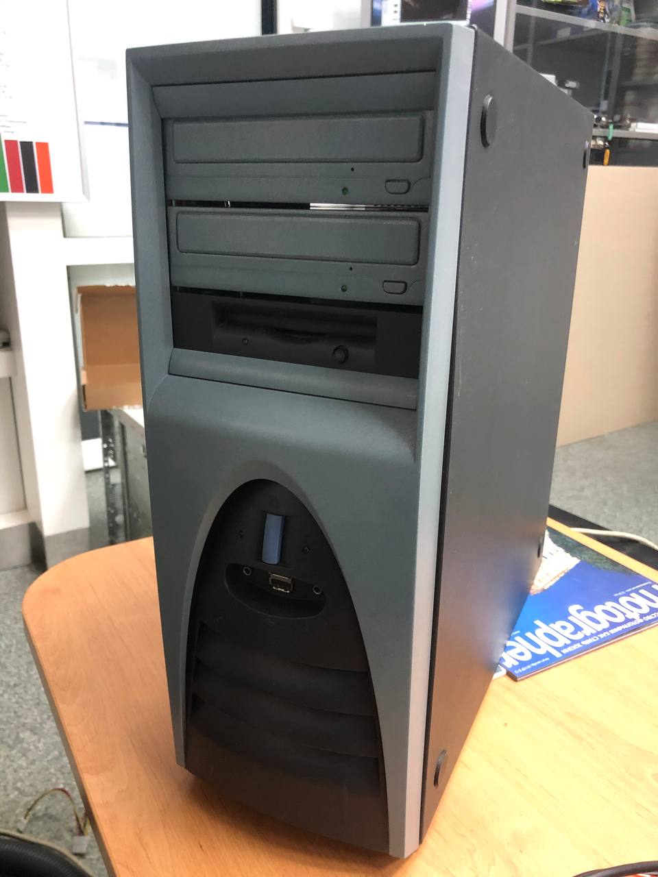

Не стал плодить темы. Добавляю сюда кое-что по ПОКРАСКЕ корпуса.
Поверхность помыл, зачистил нулевкой (удалил мелкие царапины), помыл еще раз и обезжирил.
При покраске не спешил, краску нанес в два слоя с усушкой сантиметров с 50-60 от поверхности (пауза между нанесением слоев около 10 минут).
Высушил 30 минут.
Сверху нанес два слоя матового лака (такого же как при отбеливании).
Продолжение.
Задул и темные части корпуса. Бренд краски тот же, цвет Dark Gray, два слоя краски + два слоя лака.
