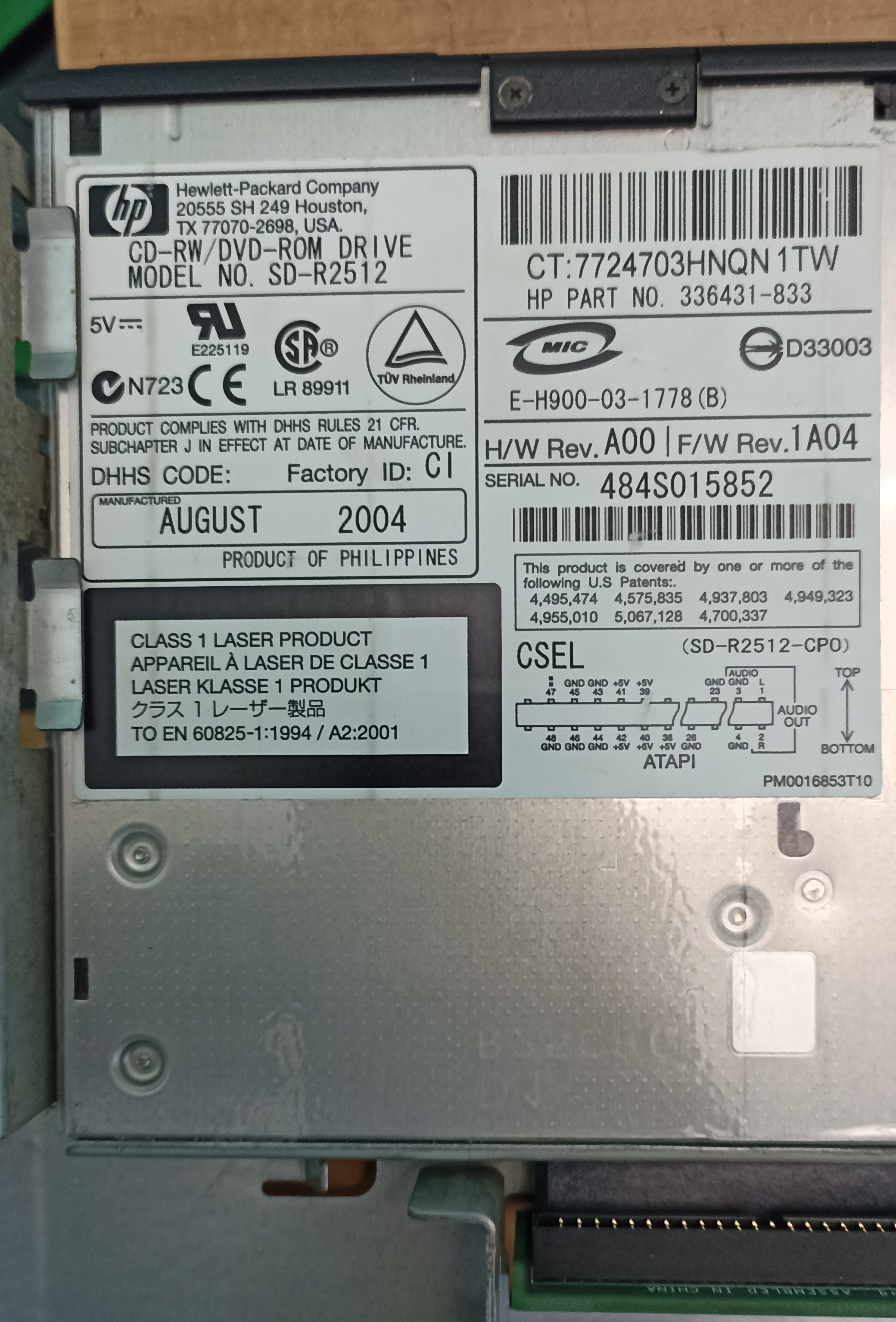

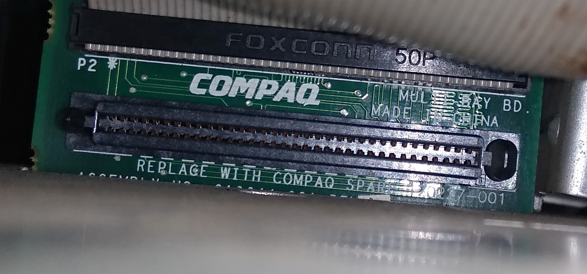

Може хто знає, то тицьніть в мене ссилкою ще і на cdrw або dvdrw , який би підійшов під цей корпус і плату ( там підключення щось на зразок mini ide)
Re: Скидання пароля біоса на COMPAQ HP 161015 Intel YA810e
vaz2101 писав: 20 грудня 2022, 22:11 Може хто знає, то тицьніть в мене ссилкою ще і на cdrw або dvdrw , який би підійшов під цей корпус і плату ( там підключення щось на зразок mini ide)
Фото ОЧЕНЬ облегчит задачу... Но скорее всего там обычный miniIDE.

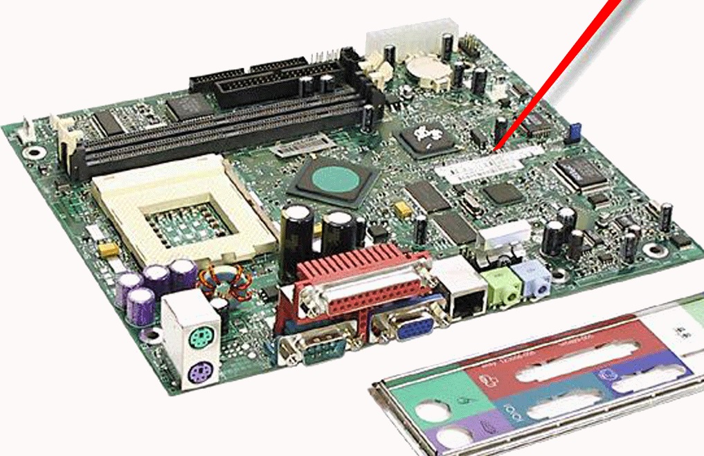

Понял. Проприетарщина компаковская - искать подходящий привод с разборки или вкуривать мануал и переделывать под обычный miniIDE привод. На материнке стандартнее IDE разъемы или свои?
Повідомлень: 242
Babasha писав: 23 грудня 2022, 11:43 Понял. Проприетарщина компаковская - искать подходящий привод с разборки или вкуривать мануал и переделывать под обычный miniIDE привод. На материнке стандартнее IDE разъемы или свои?
Там на фото видно один обычный IDE, второй похож на бучный 44 пин.
Я не знаю, что там за привод, если бучный, то надо тогда искать адаптер с него на 44 пин. Плюс там могут быть нюансы со слейв/мастер, но это решаемо.
Переходник на фото явно не на бучный IDE, какая-то компаковская проприетарная хрень. Даже на ноутах ихних такого не помню.

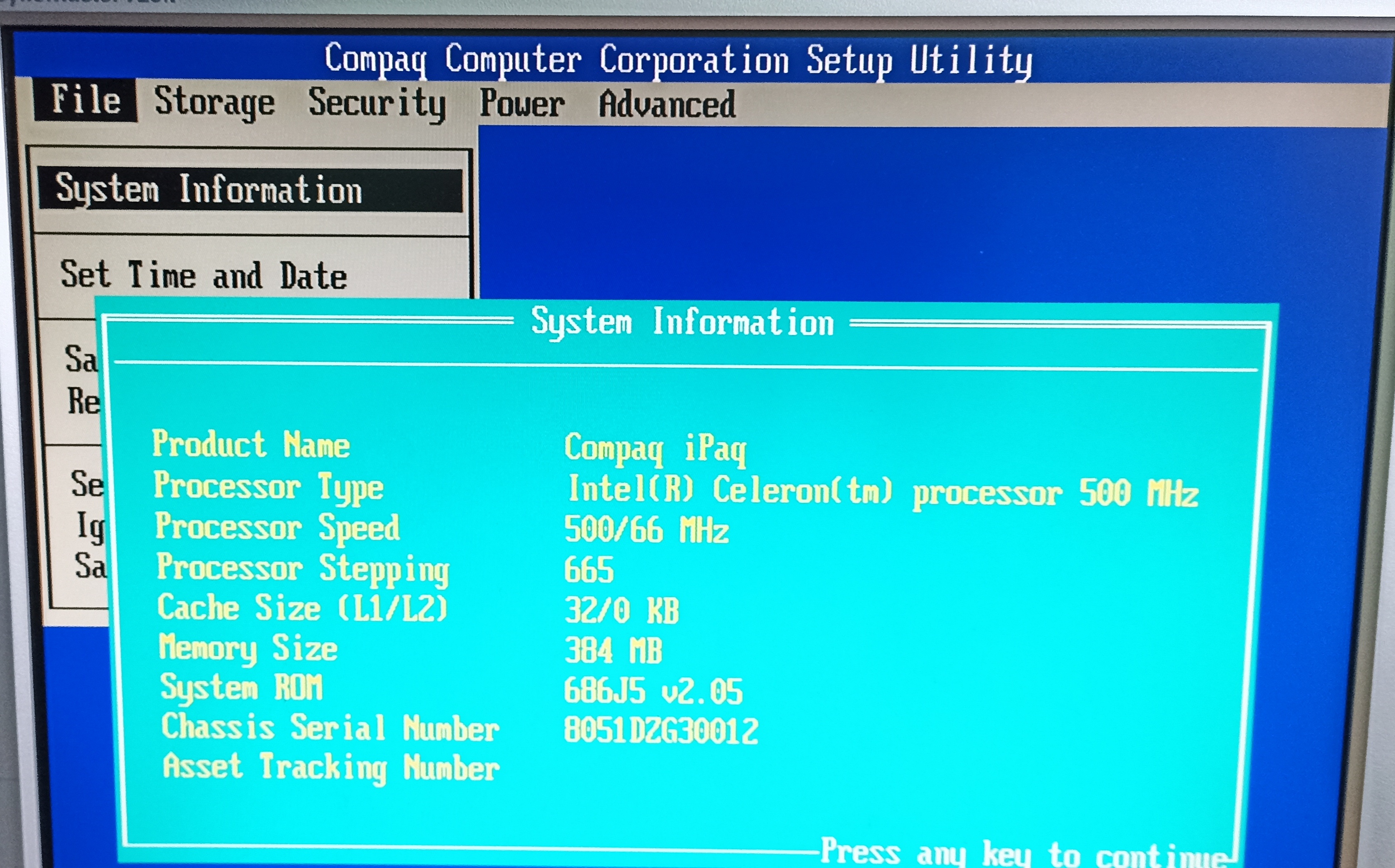

Всім дякую за допомогу. 1.) Біос вийшло скинути після того, як відключив всі пристрої та витяг батарейку ну і переставив джампера. 2.) Замінив процесор на 500 та поставив 512 пам'яті. 3.) Знайшов схожий оптичний привід із відповідним роз'ємом тепер збірка вийде повною... to be continued...
