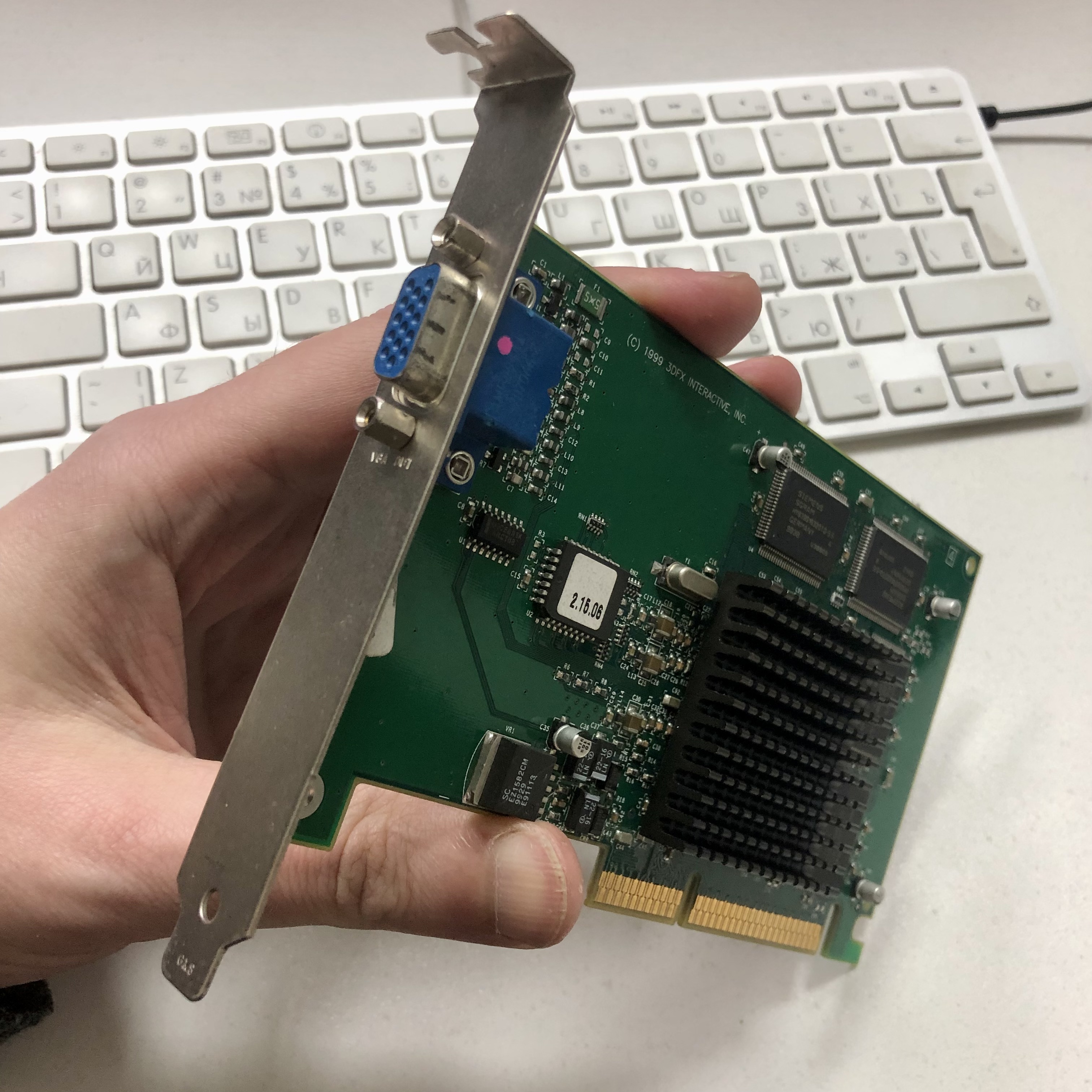

ApostolCV писав: 20 вересня 2022, 12:21 Подъехал девайс...
Пол вечера снашал мозг почему не выше 640*480 16 bit не едет пока на вогонах такого же бедолагу не нашел.))
И чего не включал? Почем, кстати, Баньши такая нынче?

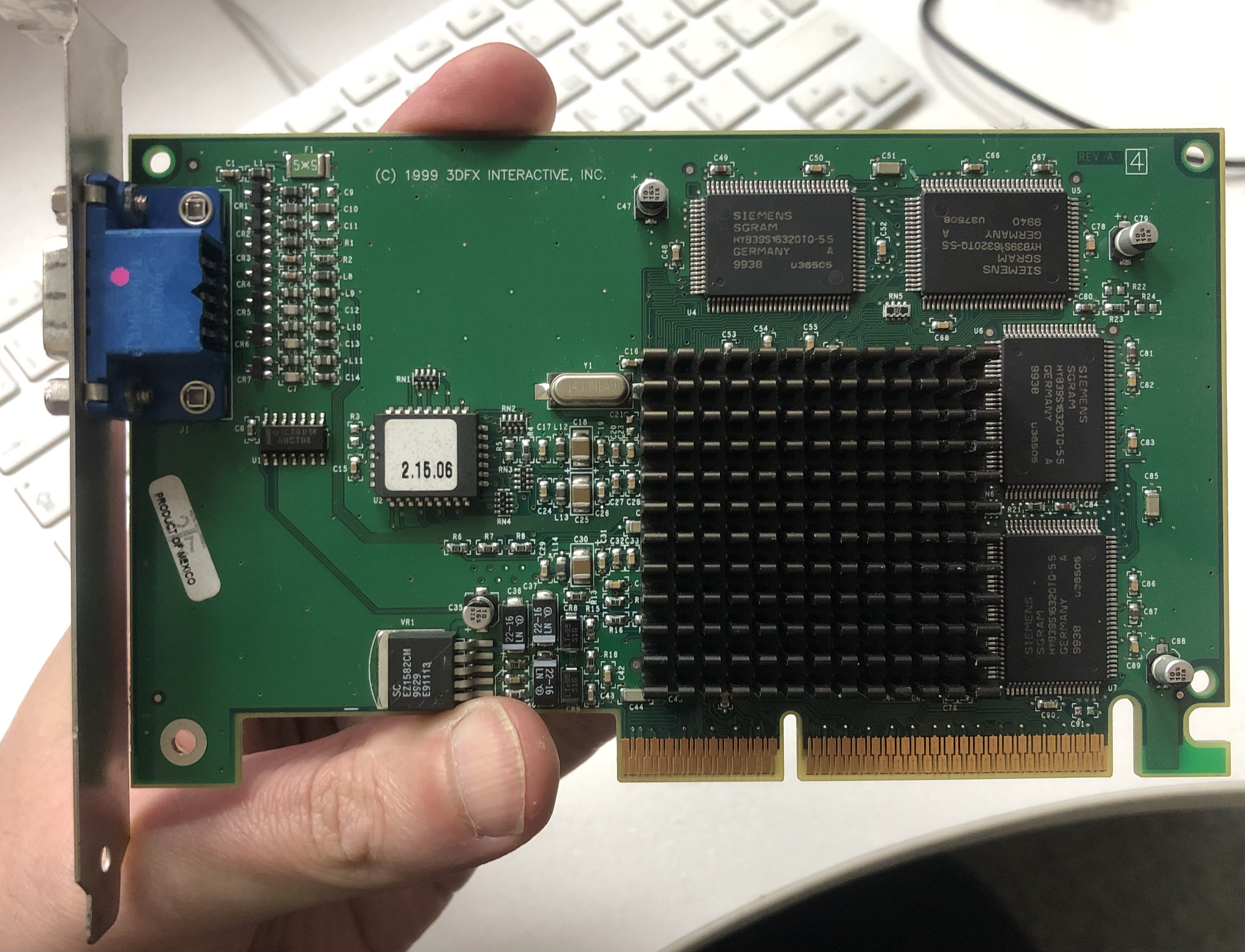

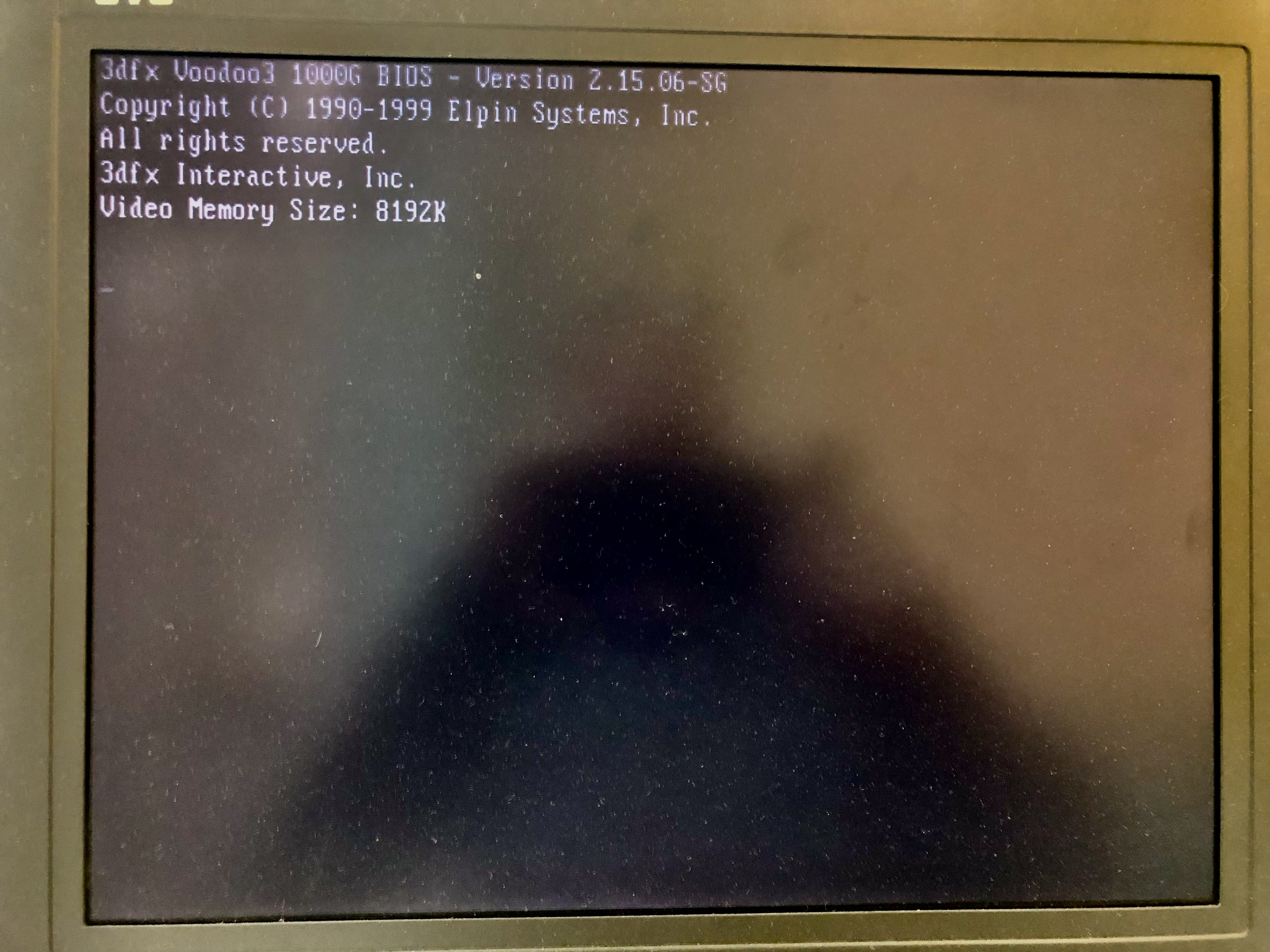

ЗЫ. Тоже похвастаюсь)))

Гуд девайс! 8-)
Как я понял, те кто писал драйвер под баньши отталкивались от поддерживаемых разрешений монитора.
Видимо , что б огородить от руко-жопых юзверей.
В качестве решения нужно принудительно выбрать тип монитора как Super VGA 1024*768 @75Hz.
Касаемо цены - в 1к вложился.)

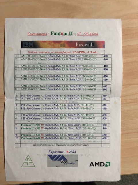

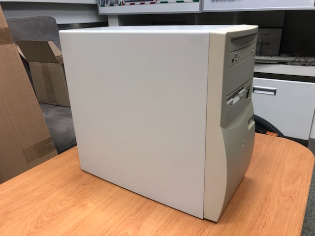

Я уже кое-кому хвастался машинкой с полным комплектом бумаг из 2000 года. Сегодня дошли руки привести ее в порядок.

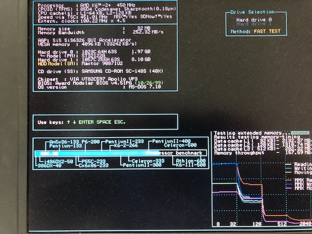

Конфиг: AMD K6-2+ 450MHz, ASKA Via MVP3, 32Mb DIMM PC100, 8.4Mb Maxtor IDE, 48x Samsung CDROM IDE, SIS6326 8Mb AGP, Aztech 3328 PCI sound, Motorola SM56 PCI modem, Realtek 8139 network. AT корпус, клавиатура и COM-мышь.
Позабавило наличие L3-кеша (непривычно для х86 процессора тех годов).
Отжался с чисткой системника, установкой более-менее грамотно плат по слотам и кабелей внутри… просто в удовольствие. Поставил родную Win98, дровишки и прочие обновки для поддержки USB.
Машинка радует оригинальным сохраном и не совсем тривиальными видео, звуком и процом. Есть еще куда приложить руки: лоток сидюка плохо выезжает (диски читает хорошо), один USB-порт не работает так-как перепутаны сигналы Data+ и Data-.
Завтра запишу пару-тройку игруль - глянуть на работу родной видюхи в 3D и послушать довольно приличный Opl3 звук… и забарыжу))) Не мой интерес такая платформа к сожалению, а количество полок для хранения - не резиновое(((

Это, наверное, Пентиум-2 фантом, который и не "пентиум", и не "2" :lol:
А, кстати, на "плюсовых" камнях было дело, что отключение кэша на плате добавляло производительности, попробуйте из интереса.
Плюс плата производства писиного партнера наверняка тормозная и не оптимизирована, попробовать биос пропатчить и интерливинг для памяти включить.

Оставлю все в оригинальном состоянии, все-таки эдтакая «капсула времени». Прикол прайс-листа - вполне официально продавали AMD K6-2 600MHz - интересно ремарк или тупо клеили самоклейку-пломбу чтобы юзвери не лазили смотреть, что там на самом деле?

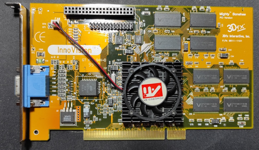

Решил поделится опытом с Voodoo Banshee фото которой выкладывал ранее в данной теме.
Не понятно кто "задница" . 3DFx которые задавали стандарты по требованию к охлаждени. чипов , или Inno3D - бренд любитель съекономить на комплектующих и компоновке.
Ранее я выкладывал фото платы в фронтальной проекции где видно, что плата охлаждается пасивным радиатором без кулера ( хотя коннектор под питание кулера присутсвует).

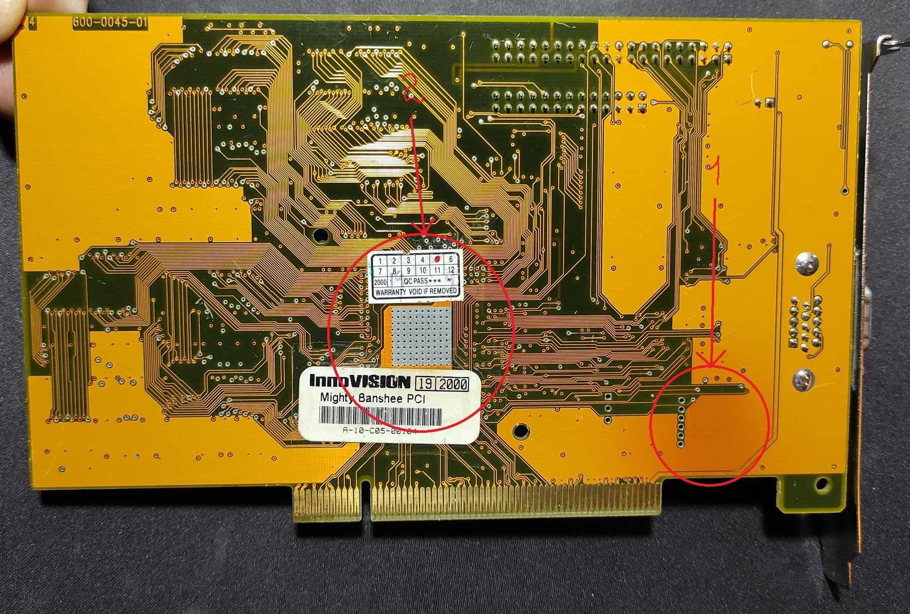

А если глянуть на обратную часть платы то хорошо видно потемнение окраса текстолита в зоне 1- под линейным стабилизатором, и
2 - под ГПУ.
Что свидетельствует о постоянном перегреве ГПУшки.
Что интересно , даже поставив кулер напротив радиатора, задняя часть (под ГПУ) прогревалась до 60 градусов , что говорит о том , что сам чип греется еще больше.
Аккуратно отодрав радиатор оказалось что там приклеена термолипучка цвета мочи старого больного деда
Разграбив мертвый радик 7500 я установил на баньшу (через добротный термоклей) активный кулер.
И, о чудо! В стресс тесте температура на тыльной стороне ВК под чипом не поднимается выше 40 градусов.
Резюмируя. Берегите свое железо!
