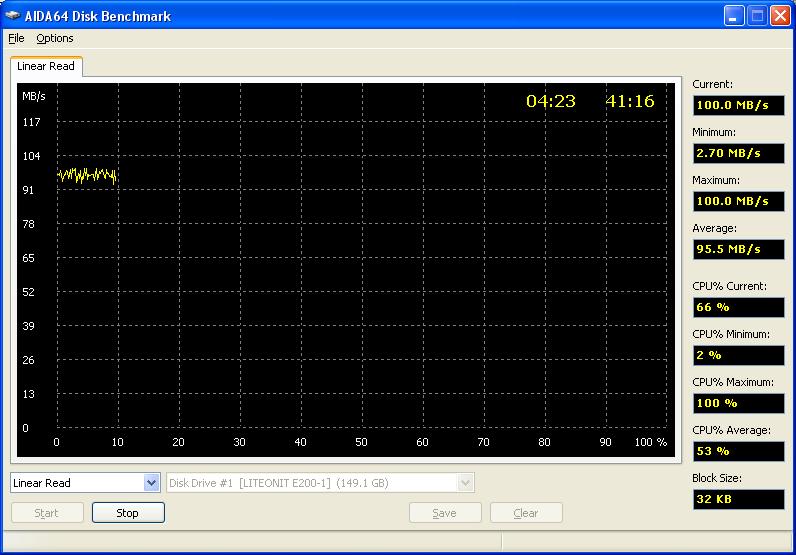

radical писав: 12 грудня 2024, 15:29 Може, як буде час, світло та бажання, переміряю у себе на GA-6BX7
ТХ2300 у тесті лінійного читання (Аіда64) видає 95МБ/с в середньому під ХР, на SSD
Це досить непогано, пам'ятаю, у мене на A8V deluxe на вбудованому Promise біля 80 було.

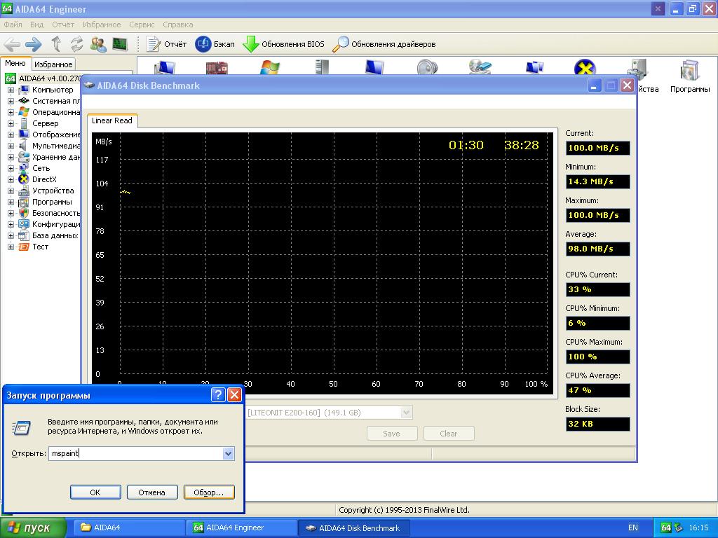

Якось так. Але SiI3512 у мене якийсь глючний екземпляр, видно, то диск губить, то завішує систему через деякий час.
